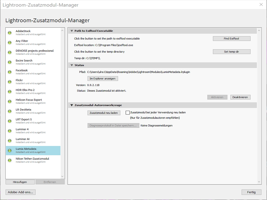

ich habe die verlinkten Dateien entpackt und kopiert:
Ordner "LumixMetadata.lrplugin" nach "Lokaler Datenträger (C)/Benutzer/ulra1/AppData/Roaming/Adobe/Lightroom/Modules/
(LumixMetadata.lrplugin)"
Anwendung "exiftool" nach "Lokaler Datenträger (C)/Programme/(exiftool)"
Der Zusatzmodulmanager in Lightroom sieht jetzt so aus:

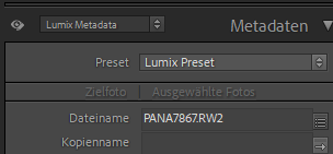

In LR-Bibliothek sind unter Metadaten das Modul "Lumix Metadata" und "Lumix Preset" angewählt.
Lightroom Classic - Bibliothek Lumix Metadata.png (13.74 KiB) 2005 mal betrachtet

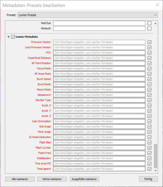

Das Lumix Preset hat diese Ansicht:
Ashampoo_Snap_Montag, 27. Dezember 2021_11h25m52s_004_Metadaten-Presets bearbeiten.png
Ashampoo_Snap_Montag, 27. Dezember 2021_11h25m52s_004_Metadaten-Presets bearbeiten.png (73.93 KiB) 2005 mal betrachtet
Nach Ausführung des Metadaten Plugins über Bibliothek-Zusatzmoduloptionen> update Lumix Metadata für ein markiertes Bild sind zwar die LR-Metadaten/Exif vorhanden, die Lumix-Metadaten/Exif bleiben leider - LEER ! :cry:
