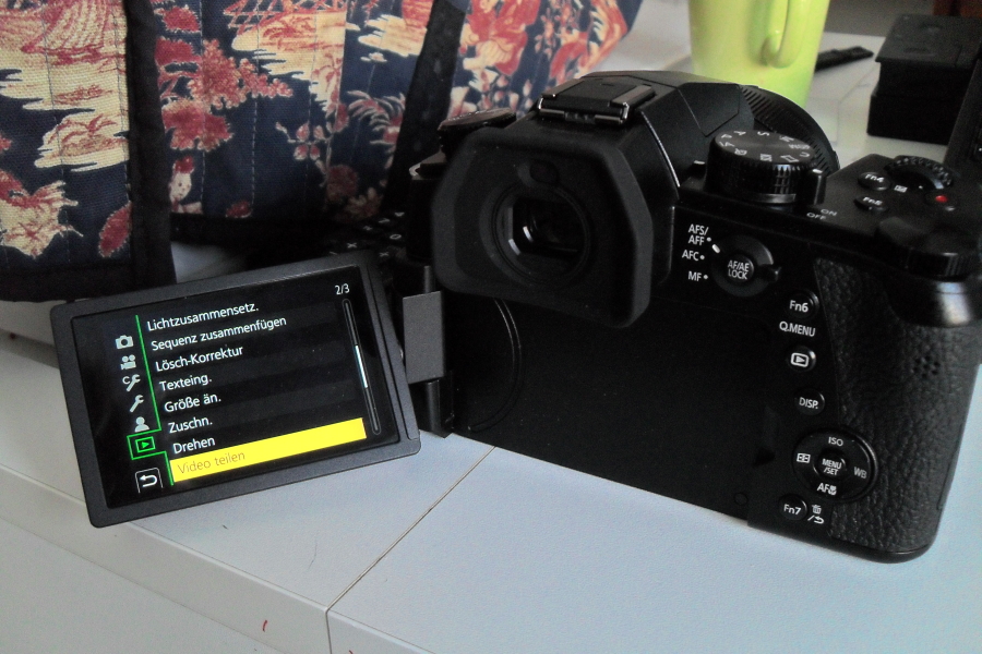

Der Monitor ist seitwärts ausgeklappt, auch deshalb wüsste ich nicht, wieso ich da nahe an den Augensensor gekommen sein sollte. Daher die Bitte - falls jemand die Kamera hat, ob man das mal ausprobieren kann, ich mach hier ein Bild, wie die Kamera gerade steht, und in diesre Position passiert das, dass nach zwischen 10 und 20 Sekunden ca. das Bild kurz weg ist und dann wieder da, oder auch wenn ich mit dem Touchscreen was verstelle (antippe) dann passiert es auch oft, dass erst das Bild weg ist und dann wieder da.
So also steht die Kamera jetzt da - ich lese das Buch und mache parallel die Einstellungen am ausgeklappten Bildschirm.

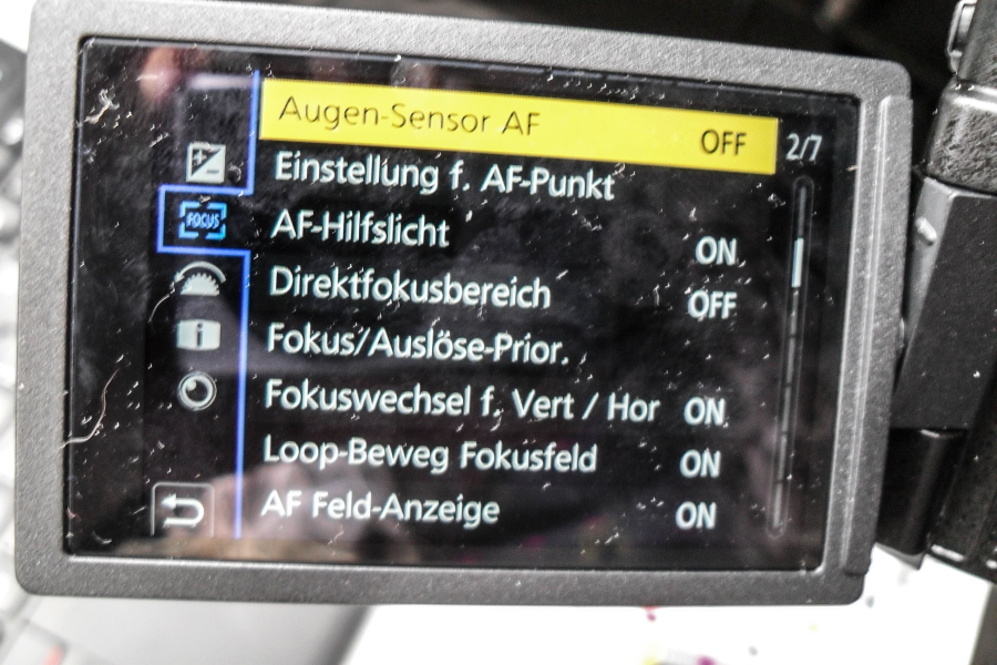

Das ist die aktuelle Einstellung. M.E. heisst das, der Augensensor ist aus. Trotzdem passiert das. Hat keiner von Euch die Kamera, um das mal zu testen? Diese komischen Dinger müssen Staub sein. Ich sehe die gar nicht, aber die kleine Kamera hat sie geknipst

"Augensensor AF Off"?Monika hat geschrieben: ↑Sonntag 13. März 2022, 18:39Das ist die aktuelle Einstellung. M.E. heisst das, der Augensensor ist aus. Trotzdem passiert das. Hat keiner von Euch die Kamera, um das mal zu testen? Diese komischen Dinger müssen Staub sein. Ich sehe die gar nicht, aber die kleine Kamera hat sie geknipstSieht aus, als ob die Kamera 10 Jahre alt wäre auf dem Bild, aber sie wird nur mit spitzen Fingern angefasst.
Ist damit der Augensensor auch wirklich deaktiviert? Habe allerdings nicht diese Kamera.
Bei meiner GX8 ist im Individualmenü der Punkt "Augensensor" Unterpunkt "Sucher/Monitor" zu finden, dort auf "MON" und der Sensor ist deaktiviert. Einen Versuch ist es wert!

ich dachte halt, dass er deaktiviert ist.
Ich hab jetzt bei Amazon Answers eine zwei Antworten bekommen. Der eine meint, "nein so sollte das nicht sein", der andere meint auch "der Augensensor" und er sagte mir ich soll mal eine Taste LVF suchen und dort drauf drücken.
Ich hab die Taste gefunden und ich hab auch über dem Sucher, wo man durchschaut so eine Art Sensorfeld, wenn ich da auch im Abstand drüber gehe, dann geht der Bildschirm aus. Also könnte es schon diese Einstellung sein, die da Verwirrung stiftet, auch wenn ich es im Menü auf OFF habe.
Also auf diese LVF -Taste gedrückt und der Monitor ging aus dann nochmal drauf gedrückt und er ging an und es hat sich auch nichts mehr getan, wenn ich vor dieses Sensorfeld über dem Sucher mit dem Finger gegangen bin.

Mooooment. Der Augensensor-AF ist doch was total anderes.
-> das ist eine Fokussierungsnachführung, die stattfindet, wenn man durch den Sucher guckt.
Das ist irrelevant fürs Thema. Um was es geht ist DAS FOLGENDE:
Deinen Kommentar interpretierend, schließe ich, daß du noch überhaupt nicht ausprobiert hast, wie sich das mit den Screen-Blackouts verhält, wenn du die (Augen-) Sensorsensibilität verringert hast, bzw. das DEAKTIVIERT hast !!!!!! ?!?!
Mach mal
Mach mal

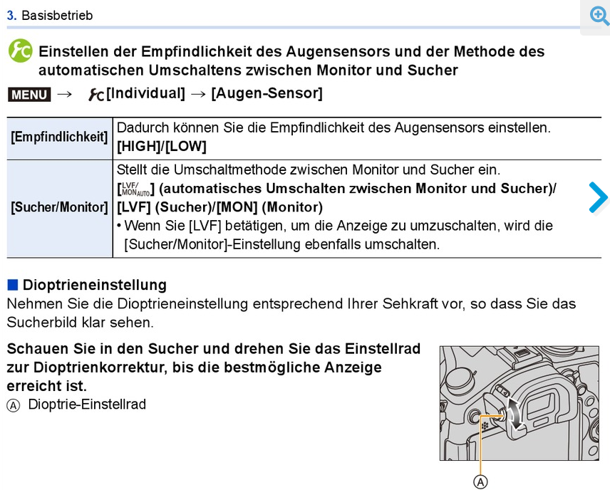

Ich hab im Handbuch nach AUGENSENSOR suchen lassen und dann das gefunden, was ich gezeigt hatte oben in meinem Bild.
ich bin halt kein alter Hase, der die ganzen Fachausdrücke kennt und weiss, wo er hinfassen muss.
Also so steht es jetzt:
AUGENSENSOR Empfindlichkeit: LOW und SUCHER/MONITOR: MON
ist das jetzt, wie Du es meintest?
