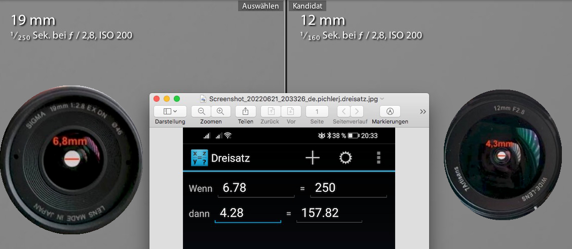

Hab nochmal jetzt am Abend einen Test gemacht.
Studioleuchte auf weiße Wand, gleicher Abstand.
Wenn ich das in einen Dreisatz packe, scheinen die Ergebnisse tatsächlich übereinzustimmen.
Bildschirmfoto 2022-06-21 um 20.35.11.jpg (209.33 KiB) 984 mal betrachtet
Erscheint für mich zumindest irgendwie logisch zu sein.

@David
Zur Transmission, die Licht schluckt, ist noch zu berücksichtigen, dass die Angaben der Hersteller oftmals, nun ja... weniger von der Entwicklungs- sondern von der Marketingabteilung kommen. So kann eine 45 mm Brennweite auch mal 41 mm sein (alles bezogen auf unendlich!) und eine f/2 auch mal f/2,2, weil das in der Praxis dann gerade noch so irgendwie hinkommt und von der Zahl her besser ins Lineup passt.
Alle Zahlen willkürlich gewählt, aber die Größenordnung kommt sicherlich hin.
Das heißt, dass unsere Betrachtungen hier durchaus plusminus eine halbe Blende liegen können, ohne die Physik in Frage zu stellen, weil es eben noch andere und zum Teil für den Benutzer undokumentierte Einflüsse gibt. Wie oben gesagt, die genauen Zahlen kennt der Hersteller, der rückt aber nicht damit raus.,
Grüße, Matthias

Beitrag von David » Mittwoch 22. Juni 2022, 09:22
Ich möchte das Thema jetzt auch nicht mehr unendlich breittreten. Sonst wirds langweilig.
Mir ging es eigentlich nur darum, selber zu erkennen, dass man Objektivangaben nur bedingt miteinander vergleichen kann.
Und meine Aussage im anderen Thread, den ich Anfangs zurückverlinkt habe, war teilweise falsch, als ich meinte, dass überall wo z.b. f/2.8 draufsteht auch 2,8 drinsteckt, zwar ist die Angabe 2,8 gleich, die tatsächlich ankommende Lichtmenge kann aber trotzdem geringfügig abweichen.
Die halbe Blende ist jetzt nicht sonderlich dramatisch, und wird sich vermutlich beim fotografieren kaum bemerkbar machen.
Dennoch, gut zu wissen.
Vielen Dank! auch, an alle die meinen Fehler bemerkt haben, und darauf hingewiesen haben.

David
Beiträge: 2172
Re: Fehler / Korrektur Lichtstärkeberechnung
Beitrag von David » Mittwoch 22. Juni 2022, 10:08
hans_01 hat geschrieben:
Mittwoch 22. Juni 2022, 09:49
@Horst
Du gibst Hoffnung mit deiner Aussage :-) :
Nicht der Thread ist primitiv, sondern das dahinterstehende physikalische Problem.
Ich sehe darin kein Problem.
Es ist eine "Technische Tatsache", dass hier diese 3 Objektiv auf Grund ihrer Bauweise jeweils F2.8 haben.
Und jetzt ist im Forum großes Rätselraten, warum 3 Objektive mit unterschiedlichen Öffnungen (Lichteinlässen) irgendwo aber doch wieder gleich sein sollen.
a) Hast du für dieses "primitive Rätsel" eine fundierte belastbare Erklärung ?
b) Und mit welchem Test würdest du nachweisen, dass diese 3 Objektive doch in gewisser Weise gleich sind ?
Bitte :-) !
SG
Hans
Ähm, nur 2 dieser Objektive (mit f=2.8), das dritte ist ein f=1.8 (das lediglich nur zur Durchmesserberechnung herangezogen wurde) ;)

Beiträge: 2172
Beitrag von David » Mittwoch 22. Juni 2022, 12:44
Mittwoch 22. Juni 2022, 12:30
@David
SG
Hans
Es ging mir darum zu sehen, was der Belichtungsmesser für Werte angibt.
In so fern war mein Aufbau richtig. Gleiche ISO habe ich natürlich verwendet.
Denn man kann ja durchaus vom gleichen Standort unterschiedliche Bildwinkel aufnehmen (bzw. Brennweiten einsetzen).
Wenn es dann also stimmen sollte, das f=2,8 gleich f=2,8 ist, was ich ja widerlegt habe, könnte man also beim fotografieren,
Objektive mit gleicher f-Zahl tauschen, und würde die gleichen Belichtungswerte in der Kamaera angezeigt bekommen.
Was ja auch jemand hier eingebracht hat, dass das Filmer so tun würden.
Da der Belichtungsunterschied marginal ist, denke ich spricht auch nichts dagegen das zu tun.
Mehr sage ich dazu nicht, alles andere würde jetzt spitzfindig werden.

David
Beiträge: 2172
Beitrag von David » Mittwoch 22. Juni 2022, 18:38
Mittwoch 22. Juni 2022, 16:16
Was aber dann die Frage aufwirft, warum die Objektive mit größerer Einlass-Öffnung nicht eine kürzere Belichtungszeit haben.
SG
Hans
Da hast du nicht gut aufgepasst Hans, denn das 19mm hat doch den größeren Durchmesser und auch die kürzere Belichtungszeit. ;)
Obige Vergleichsfotos mit der Expodisc aufgenommen, das Verhalten hat sich nicht verändert.
Es ist wie es ist, ein großer Durchmesser lässt viel Licht durch, ein kleiner entsprechend weniger.
