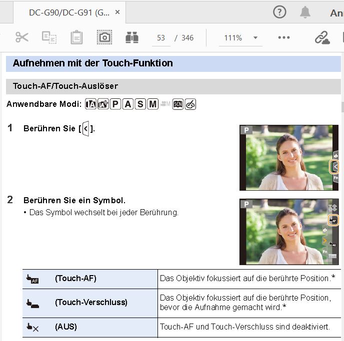

Hallo Konrad,
siehe G91-Bedienungsanleitung Seite 53.
Das entsprechende Symbol kann 3 Wechselzustände wie in Schritt 2 beschrieben.
Du hast es "(Aus)"-geschaltet gehabt.
Du willst aber "(Touch-AF)" haben.
Viel Erfolg beim Durchprobieren der 3- Einstellungen. Bitte berichten. Danke.
SG
Hans

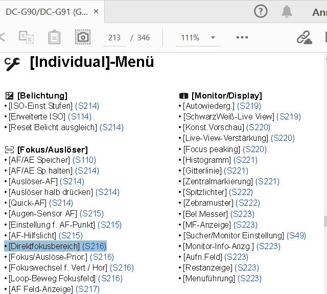

Hallo Konrad,
wenn du von der Cursor-Links-Taste schreibst, dann deutet das mehr darauf hin, dass du bisher folgende Einstellung gehabt hast:
Indiv-Menü -> Direktfokusbereich, ist auf ON
Vielleicht ist es das ?
SG
Hans
