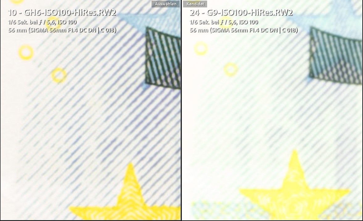

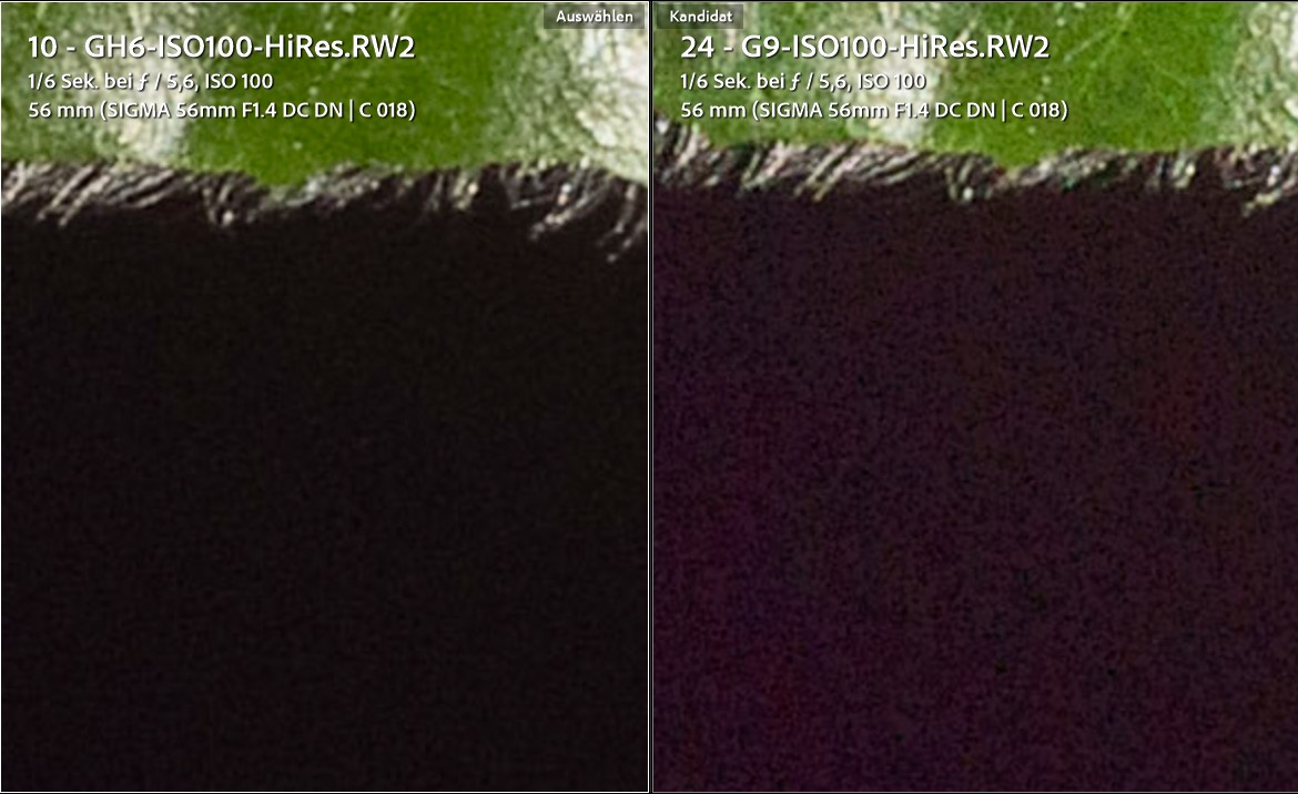

Hier mal mein persönliches Fazit zu dem zuvor geposteten RAW-Vergleich (GH6, G9, E-M1II):
Rauschen: in den Mitteltönen und Lichtern geringe Vorteile bei der GH6. In den Schatten und vor allem in den Tiefen deutliche, fast schon massive Vorteile bei der GH6, auf jeden Fall mehr wie eine Blendenstufe, 2 Blendenstufen sind es aber nicht ganz. Dies zieht sich eigentlich durch alle ISO-Stufen hindurch einschließlich dem HiRes-Modus.
Tiefen ISO100-HiRes.jpg (140.45 KiB) 4233 mal betrachtet
Tiefen ISO1600.jpg (237.41 KiB) 4233 mal betrachtet
Dynamic Range: In den Tiefen nur geringe Unterschiede, die sich eher in dem verminderten Rauschen bei der GH6 zeigen. In den Lichtern bzw. Spitzlichtern leichte bis deutliche Vorteile bei der GH6. Dies sieht man extrem deutlich im HiRes-Modus, aber leicht auch bei Standard-Auflösung.
Lichter ISO100-HiRes.jpg (127.97 KiB) 4233 mal betrachtet
Sehr deutliche Unterschiede sieht man auch in der Farb-Stabilität beim starken Aufhellen, insbesondere von Schattenpartien. Leichte Schwankungen gibt's da auch bei der GH6, aber keine so extremen und vor allem nicht so eine starke Verschiebung in den Bereich Magenta.
Farben ISO3200.jpg (454.65 KiB) 4233 mal betrachtet
(bitte nicht täuschen lassen durch das hier insgesamt massive Rauschen bei ISO3200, zum einen ist hier Luminanz-Entrauschen deaktiviert und zum anderen wurde die Belichtung in diesen Bildbereichen um etwas mehr wie 3 Blendenstufen angehoben - das heisst, tatsächlich entspricht die Darstellung hier etwas mehr wie nicht entrauschten ISO 25600)
Details sind generell bei der GH6 etwas mehr vorhanden als bei der G9, dies unterscheidet sich aber geringfügig je nach ISO-Stufe und dürfte in erster Linie an der etwas höheren Auflösung des Sensors, vielleicht auch in Kombination mit dem durchgängigen Speichern der RAW-Daten mit 14bit in 16bit-Containern (was aber auch zu massiv größeren Dateien führt) liegen.
Die E-M1II ist vergleichsweise in allen Bereichen noch mal leicht, z.T. auch deutlich sichtbar schwächer als die G9, alle genannten Probleme treten da noch deutlicher hervor. Insbesondere gilt das für die übersteuerten Lichterbereiche,, die dort in deutlich größerem Umfang nicht mehr zu retten sind.
