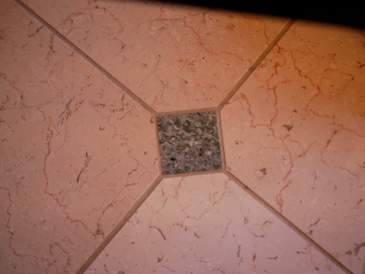

Meine GX 80 zeigt neuerdings am oberen Bildrand einen schwarzen Ecken. Es sieht so aus, als ob dort kein Bild aufgenommen wird. Wenn man den Sensor anschaut, dann sieht man ein dunkleres Stück, das so ausschaut wie der fehlende Teil. Ich lege euch mal ein Foto bei.
Kennt jemand dieses Verhalten?
Vielen Dank für eure Hilfe.

Kann die Gegenlichtblende etwas verrutscht sein? Ist nur so eine Überlegung.

Wenn man es am Sensor bzw. vor dem Sensor sieht, dann hängt wahrscheinlich der mexhanische Verschluss. Ein Foto vom Sensor könnte Aufschluß geben.

Gefühlt müsste die Kante schärfer sein wenn der Sensor nichts aufnimmt, das sieht eher aus als würde was im Bild hängen, mechanischer Verschluss, Geli, oder etwas im Objektiv… das müsste man mal durchprobieren.

Das Objektiv kann es nicht sein. Ich habe dieses Verhalten mit verschiedenen Objektiven.
An den mechanischen Verschluss habe ich auch gedacht. Den sehe ich jedoch ordentlich arbeiten, wenn ich ohne Objektiv auslöse und von Vorne in die Kamera schaue.
Ich habe mal ein Foto von dem Sensor gemacht. Da sieht man den Ecken, der dann auch auf den Bildern sichtbar ist.

Hängt da der Sensor schief in der Kamera? Da scheint der Wackeldackel ein Problem zu haben... :shock:

Dies wäre auch meine Vermutung, da der Sensor ja "frei" aufgehangen ist. Wie würde es sonst funktionieren, Bewegungen blitzschnell auszugleichen ?
Bild zu einer Werkstatt schicken, Kostenvoranschlag...

...oder mal versuchen, Sensor vorsichtig in die korrekte Position zu schieben. ACHTUNG: ich persönlich würde dies nur mit meiner eigenen Kamera tun, dies ist kein Tipp, um das Ganze sicher hinzubekommen... die Frage ist, ob man hier noch mehr kaputtmachen kann als es schon ist.
Hat die Kamera mal einen Schlag abbekommen, ich meine, so richtig? Die Kamera kann aber auch im Gepäck gelegen haben und man hat es gar nicht mitbekommen.
Mein Tipp zum Kostenvoranschlag: Diagnose Sturzschaden, Tausch Sensor plus Aufhängung plus irgendwas... nicht unter EUR 200. Dann könnte (alles Konjunktiv und spekulierte Annahmen!) man fast drüber nachdenken, die Kamera als defekt zu verscherbeln und sich eine neue Gerauchte zu holen... ist jetzt aber nur ein postuliertes Szenario.

Das sieht fast so aus. Auf dem Beispielfoto kann man es nicht erkennen, da es keone Orientierungspunkte gibt. Aber wenn der Sensor tatsächlich schief hängt, dann müssten bei waagerecht ausgerichteter Kamera alle Bilder schief sein.
Wie auch immer, das dürfte ein Fall für den Service sein, aber falls ausser Garantie, dann wahrscheinlich eher unwirtschaftlich.

... wie ist es denn eigentlich mit der Bildqualität/ Schärfe im sichtbaren Teil bestellt ? Ist schon irre, einerseits ausgehakelt, aber immer noch elektrisch verbunden und in der richtigen/ parallelen Eben zur Hinterlinse. Also eher verschoben als insgesamt ausgehakt.
Soetwas könnte (mit ein zwei Beispielbildern) helfen den Umfang notwendiger Bauteilersetzungen/ Kostenvoranschlag einzugrenzen, so als Hilfestellung für den Mann der auf die Reparaturanfrage qualifiziert antworten soll ...

Hallo, du schreibst:
Wichtig ist vor allem, dass der mechanische Verschluss wieder völlig in der Endstellung verschwindet.
Versuche einfach den "mechanischen Verschluss", wenn es dieser ist, der die Ränder "abschattet", mit einem Wattestäbchen mit viel Gefühl wieder nach außen in die Grundstellung zu drängen.
Dann schaltest du auf "Elektronischen Verschluss" um.
Siehe unten Screenshot.
Sind dann die Aufnahmen in Ordnung, dann war der Mechanische Verschluss der Verursacher.
Bitte mal ausführen. Vielleicht war es dies.
Sollte der Mechanische Verschluss "klemmen", dann kann mit weiteren Maßnahmen diese "Klemmung" behoben werden.
Bitte berichten. Danke.

Es ist auf jeden Fall ein Sensorproblem. Bei meiner Kamera war's nicht nur ne Ecke, ich hatte ganz plöztzlich nur noch schwarz gesehen. Es tat sich gar nichts mehr. Da die Reparatur sehr teuer war, ich die Kamera 4 Jahre ausgiebig genutzt hatte, wollte ich nicht mehr reparieren lassen.

Hat sich vielleicht ein Rahmen/Umrandung des Sensors gelöst und ist verrutscht.
Ich würde mal mit einem Wattestäbchen probieren ob da etwas vor dem Sensor hängt,
oder ob es der Sensor selbst ist, der in der Ecke tot ist.

Dass der Sensor schief hängt, halte ich für ausgeschlossen. Die Sensorbewegung beträgt nur wenige mm. Ob Verschlusslamellen die Ursache sind, könnte eine schärfere Sensoraufnahme klären. Dass sich ein Rahmen gelöst hat, wie Fürst meint, ist möglich.
Ein vorsichtiges Hantieren mit Wattestäbchen dürfte weitere Hinweise geben.
