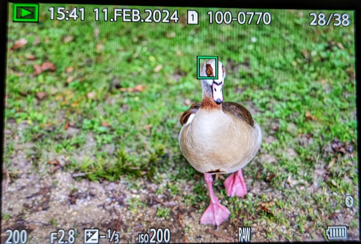

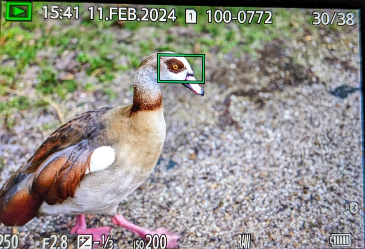

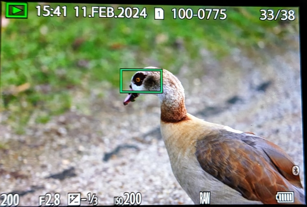

Die S5II fokussiert bei Tieren automatisch auf das Auge (wenn die Tiererkennung aktiviert ist)...ich denke mal, genauso wie bei Menschen auch, auf das Auge, das der Kamera am nächsten ist.
In der Live-Aufnahme wird der Rahmen jedoch nur um das gesamte Tier gespannt. Es gibt keine Markierung für das Auge des Tieres.
Hier ein paar Beispiele....
Hallo Dirk, wann siehst du denn den Rahmen um das Auge des Tieres? Ich habe bisher wie von dir beschrieben immer nur den Rahmen um das ganze Tier im Sucher bzw. auf dem Monitor zu sehen bekommen.
Gruß Frank
Dirk_Z
Re: Lumix S5 Mark II
Beitrag von Dirk_Z » Sonntag 11. Februar 2024, 20:04
Den Rahmen sieht man, wenn man sich die Fotos auf der Kamera anschaut.
Dazu muss im Wiedergabemodus 1 die Option "Vom AF-Punkt vergrößern" aktiviert sein.

Danke dir für die Info. Gleich nachgeschaut und aktiviert und siehe da, ich habe es jetzt auch auf dem Monitor.
