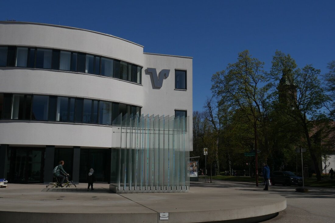

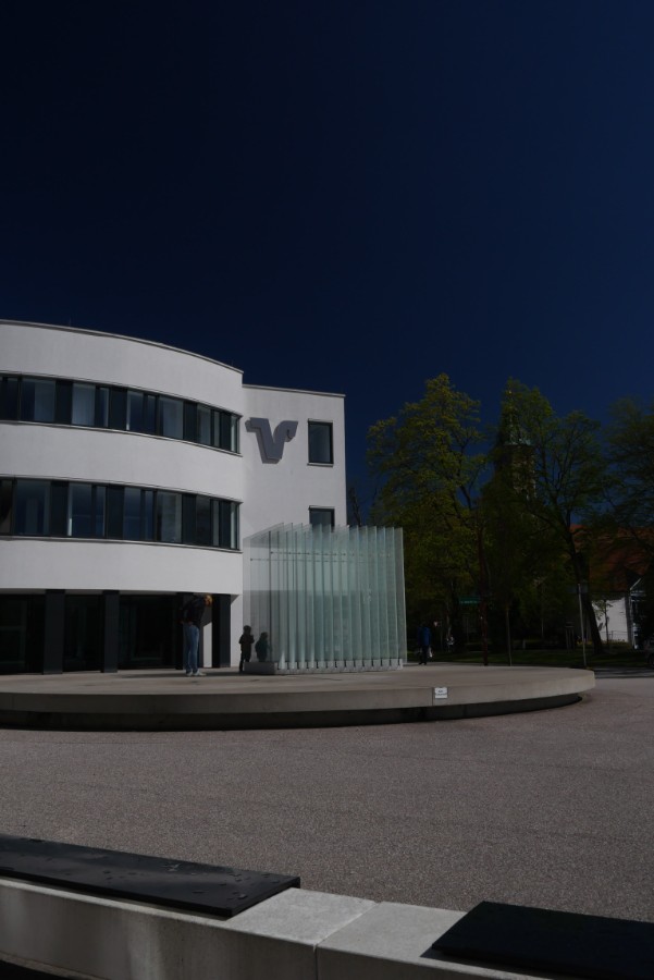

Beitrag von Julia2901 » Sonntag 28. April 2024, 10:29
Anbei das zu dunkle Bild im Hochformat und das gut belichtete im Querformat

Du hast gleich ein Problembild aufgenommen. :)
Wie Jürgen schrieb, weiß bei diesem starken Kontrast die Kamera nicht genau, was sie belichten soll. Die große weiße Fläche vor dem blauen Himmel bringt jede Kamera in Schwierigkeiten.
Es gibt keine Kameraeinstellung, die diesen Helligkeitsunterschied besser bewältigt als die Werkseinstellung. Klaus' Vorschlag, mittenbetont zu messen, bevorzugt das helle Haus, das ist nicht von Vorteil.
Wieder stimme ich Jürgen zu: Entweder Du drehst am Belichtungsregler, bis es Dir gefällt (durchaus ggf. mehr als die vorgeschlagenen +- 0,3 Lichtwerte) oder Du machst es am PC.
Was mich irritiert, ist der Kontrastunterschied zwischen beiden Bilder. Beim Hochkant ist hell heller und dunkel dunkler als beim Querformat. Das kann damit zusammenhängen, dass der Anteil der hellen Fläche geringer ist.
Wenn Du häufiger solche Motive hast, kannst Du Dich ein bisschen mit der Belichtungsreihe bzw. HDR Deiner Kamera beschäftigen. Sie macht mehrere Aufnahmen mit unterschiedlicher Belichtung und verrechnet sie zu einem ausgeglichenen Bild. Das ist aber etwas für das 2. Lehrjahr. :)

Ist da ein Polfilter an der Kamera? Da der mit gedreht wird, könnte der die Kontrastspreizung bewirken.

MehrLicht! hat geschrieben: ↑
Sonntag 28. April 2024, 21:17
Polfilter vor der Linse, der Einwand ist nicht unberechtigt. Beim Hochformat ist der Himmel tatsächlich sehr dunkel.
