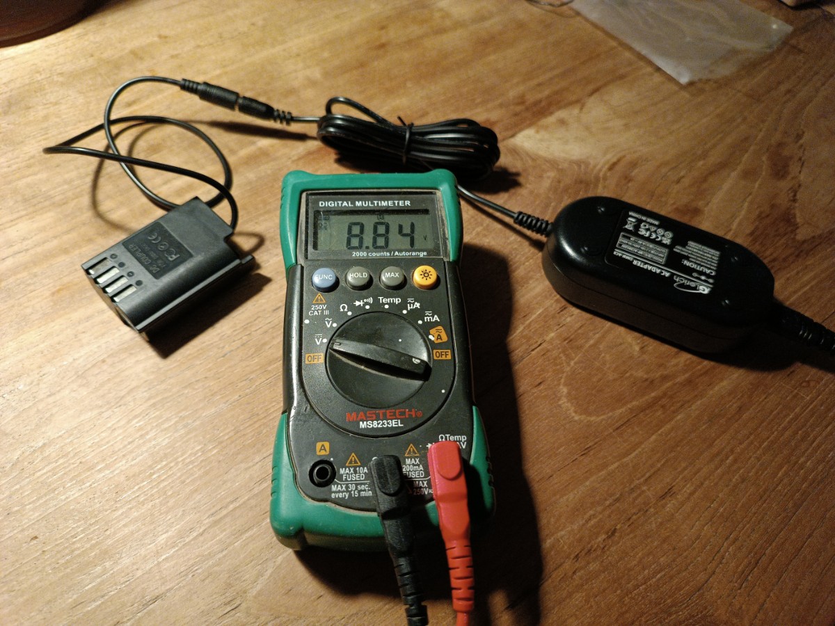

Guten Abend,
ich habe mir ein Netzteil für meine Kamera gekauft, um kontinuierliche Aufnahmen zu machen und nicht auf den Kamera-Akku angewiesen zu sein.
Wie auf den Fotos zu sehen, liefert das Netzteil ohne nennenswerte Last 8,84 Volt, der Originalakku von Panasonic aber nur 8,22 Volt.
Hat damit jemand Erfahrung?
Kann das die Kamera schädigen?
Für eine fundierte Antwort/Hilfe wäre ich sehr dankbar.
Beste Grüße!

Panasonic wird wohl antworten, dass nur Originalnetzteile gut sind und dass sie nichts zu Fremdgeräten sagen wollen und dürfen.
Du kannst das Gerät bedenkenlos nutzen. Die Spannung passt sich den Akkus an. Sie muss höher sein, als die Akkuspannumg, damit ein Strom hineinfließt.

In der Bedienungsanleitung der Kamera ist diese Lösung für eine externe Stromversorgung beschrieben. Funktioniert bei mir - auch mit einem beliebigen Smartphone Ladegerät (5 V).
Hat jemand Erfahrung damit im Dauerbetrieb?
(würde die von mir erworbene/beschriebene Lösung mit AC Netzteil und Dummy überflüssig machen.)
