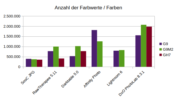

Hallo MehrLicht!,
vielen Dank für Deinen Post mit dem interessanten Link. Einen Vergleich der Verschiedenen Methoden von RawTherapee beim Entrasten (debayer) hatte folgendes Ergebnis, jeweils dargestellt als Verhältnis zur RawTherapee-Standard-Methode AmaZE:
Hier auch ein Beispiel anhand des ISO-Wertes warum mehr Farben im Bild nicht unbedingt besser sind:
Da die Anzahl der Farbwerte der Sensordaten in der Raw-Datei im Gegensatz zu der Anzahl der Farben nach dem Entrastern nahezu unverändert ist, vermute ich, dass das Farbrauschen durch das Entrastern entsteht. Was ich noch nicht geprüft habe ist, ob es eine Abhängigkeit von den oben dargestellten Methoden gibt.
Carsten

meist habe ich in diesem Thread zwecks Vergleichbarkeit mit Verhältnissen gearbeitet. In einem Beitrag habe ich in der dritten Grafik auch mit absoluten Anzahlen von Farben gereichnet viewtopic.php?f=3&t=53380&start=15#p868701.
Ein paar mehr Farben sind es schon: download/file.php?id=170821 sowohl bei den JPGs direkt aus der Kamera als auch bei den entwockelten Bildern.
Carsten

nachdem ich den ganzen Thread jetzt noch einmal gelesen habe mit diesen Bildern im Sinn, bin ich recht sicher, dass Du abgesehen von der Bittiefe im Raw (Unterschied G9m2 und andere) vor allem das Rauschen nach der Entwicklung unterschiedlicher Software (wahlweise genannt debayer, Interpolation, Entrasterung - alles das gleiche) sowie der Entrauschung in der jeweiligen Software (Lightroom macht z.B. eine Entrauschung, wenn man diesen Regler nicht extra auf null schiebt) verglichen hast.
Jetzt stellt sich mir die Frage, worauf es Dir hier eigentlich ankommt. Da in dem Bild keine großflächigen Farbverläufe vorkommen (denn der graue Hintergrund ist ja sehr homogen ausgeleuchtet, sonst am ehesten da, denn die aller meisten Pixel sehen ja dieses grau) und Du nicht wesentlich das Bild bearbeitest (vielleicht mal den Kontrast genau bei diesem grau drastisch aufspreizen?), wirst Du "Banding" kaum sehen können - somit ist kein Effekt durch Farbzahl sichtbar.
Da Du also beim Farbenzählen in diesem Bild nun im wesentlichen den Effekt der Entrauschung betrachtest, würde ich empfehlen, die Bildqualität bei den Haaren oder dem Sieb oder anderen feinen Details zu vergleichen, welche Software da bei der Entrauschung noch am meisten Details übrig gelassen hat. Das wäre doch dann das hauptsächlich Interessante, oder was suchst Du?
Jens

Jetzt muss ich da auch nochmal reingrätschen, da ich für Carsten ja die DxO Bilder beigesteuert habe.
Da ich es selbst gemacht habe, bin ich mir sehr sicher, dass da jegliche Entrauschung (vereinbarungsgemäß) ausgeschaltet war. Das würde dazu passsen, dass DxO PL bei Carstens Vergleich recht "gut" abgeschnitten hat.
Die Frage ist nun: wie waren die anderen RAW Entwickler eingestellt?

bei Raw-Therapee habe ich das Bearbeitungsprofile "(Neutral)" eingestellt, das keine Bearbeitungen außer dem Entrastern vornimmt.
Bei Darktable habe bin ich im Standard-Verlaufsstapel soweit zurückgegangen wie die Anpassungen abschaltbar waren (also blieben nur übrig von "0 Original" bis "5 Ausgabekodierung".).
Als Friedrich die Entwicklung mit Lightroom 6 vorgenommen hat, war ich dabei. Er hat die Bilder mit der Einstellung "keine Änderungen" (oder so ähnlich) importiert. Da ich Lightroom nicht kenne, glaube ich ihm an dieser Stelle, dass weniger Bearbeitung nicht geht.
Als Christian die Konvertierung mit Affinity Photo 2 vorgenommen hat, war ich nicht dabei. Aber auch ihn habe ich gebeten, so wenig Bearbeitung wie möglich durchzuführen - auch Standard-Einstellungen falls möglich abzuschalten.

Re: Optimierung von Raw-Dateien- High Resolution Aufnahme
Beitrag von GH3-G9 » Sonntag 20. April 2025, 06:26
eine zusätzliche Information bzgl. der Anzahl von Farben betrifft die High-Resolution-Aufnahme der G9. Hier die Ergebnisse des Vergleichs einer Aufnahme mit Standardauflösung (SD) mit einer High-Resolution-Aufnahme (HR):
Das JPG direkt aus der Kamera hat 77% mehr Farben bei der HR-Aufnahme als bei der SD-Aufnahme. In der Raw-Datei ist der Unterschied der Werte der einzelnen Kanäle 16%. Bei den entwickelten Bildern sind es 87% bzw.69% mehr Farben.
Das HR-Bild hat gegenüber dem SD-Bild die 4-fache Anzahl an Pixel.
Laut dem Experten von Panasonic werden für das HR-Bild 8 SD-Bilder aufgenommen und kameraintern zusammengerechnet. Für diese 8 Bilder wird der Sensor verschoben. Dabei bilden die Basis der Berechnung jedes Pixels zwei Bilder mit unterschiedlichen Farbenfiltern vor dem Pixel. Dadurch entstehen durch die Verrechnung die größere Anzahl von Farben.
Die Bedienungsanleitung der G9 schreibt zur HR-Aufnahme:
Code: Alles auswählen
Von dieser Funktion wird aus zuvor aufgenommenen Bildern ein Bild mit verbesserter Auflösung erzeugt.
Es wird aber auch ein Bild mit mehr Farben erzeugt, wobei die Bedienungsanleitung auch ein paar Voraussetzungen für HR-Aufnahmen nennt.
Die Testbilder für die G9 II und GH7 enthalten keine HR-Aufnahmen.
