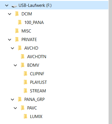

Via, und jetzt zur Ursachenforschung Teil 2 .
Wir wissen jetzt, dass die Kamera offensichtlich eine Zuordnungseinheit von 16 KB nicht mag.
Ich habe unten angefügt das Verzeichnis einer SanDisk Ultra, 32 GB, SDHC, formatiert mit einer FZ82D.
Diese Struktur ist Standard bei den Lumix-Kameras.
Die Struktur deiner "defekten" SD müßte auch so aussehen, bitte vergleichen.
Als nächstes schlage ich folgende Formatierung bei der "defekten" SD vor (Parameter habe ich von meiner 32 GB SD übernommen):
LW markieren, re. Maustaste, Formatieren ...
Die Maske so aus füllen:
Dateisystem: Fat32
Größe der Zuordnungseinheiten: 32 KB
Volumebezeichnung: FZ1000 (als Vorschlag)
Komplette Formatierung ausführen, deshalb
kein Häkchen bei Schnellformatierung.
Start
und jetzt Daumendrücken :-) .
Dann Karte in der Kamera formatieren !!!,
Datei-Struktur vergleichen,
und dann in deine Kamera stecken,
und einschalten, und bitte berichten was dann passiert.
Gruß Hans
