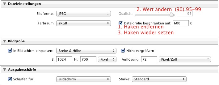

Noch einmal vielen Dank an alle, die mir mit Rat und Tipps geholfen haben. Ich habe die Exporteinstellungen von Lenno
übernommen u. es hat jetzt alles geklappt. Wie ich von Euch jetzt weiss, kann man die max, Grösse in LR eingeben und
auch alle Exporteinstellungen abspeichern, und somit nicht immer wieder neu die Werte eingeben zu müssen.
Lieben Gruss
Bernd
GX7, Lumix G- Vario 100-300, Pankake 1,7/20mm, Olympus 1,8/45mm, 9/18mm , 60mm, 14-150mm, Minolta MC 1,4/58mm,(will ich abgeben) 1,7/85mm
Re: Bilder einstellen Problem
Beitrag von Lenno » Mittwoch 4. Juni 2014, 08:50
Tipp:
Lightroom tut sich mit der Dateigrößenbegrenzung leichter, wenn ihr oben bei der Komprimierung (Qualität) auch einen niederen Wert als 100% einstellt.
Denn, wenn ich 100% vorgebe, also die beste Qualität, kann Lightroom unter Umständen eine zu nieder angegebene Dateigrößenbegrenzung nicht erfüllen,
das Ergebnis ist dann eine zu große Datei.
Wenn ihr aber etwas Komprimierung zulasst, dann hat Lightroom auch die Möglichkeit dementsprechend eine Dateigrößenbegrenzung einzuhalten,
hier reicht es oftmals einfach die Qualität auf 99% zu setzen, das könnt ihr dann schrittweise bis runter auf 95% bedenkenlos tun. Auch 90% halte ich immer noch für gut,
in den meisten Fällen zumindest, bei manchen Bildern mit viel feinen Details vielleicht dann nicht mehr.
Die Option "In Bildschirm einpassen: Breite & Höhe regelt Hoch- und Querformate automtisch, das Bild kann mit dieser Einstellung also nie Breiter wie 1024 Pixel und nie höher
als 700 Pixel werden, das ist praktisch, denn dann muss man nicht für Hoch- und Querformate unterschiedliche Einstellungen vornehmen.
Beispiel: Exporteinstellung für das Lumix Forum
Bildschirmfoto 2014-06-04 um 09.35.25.jpg (64.02 KiB) 1338 mal betrachtet
