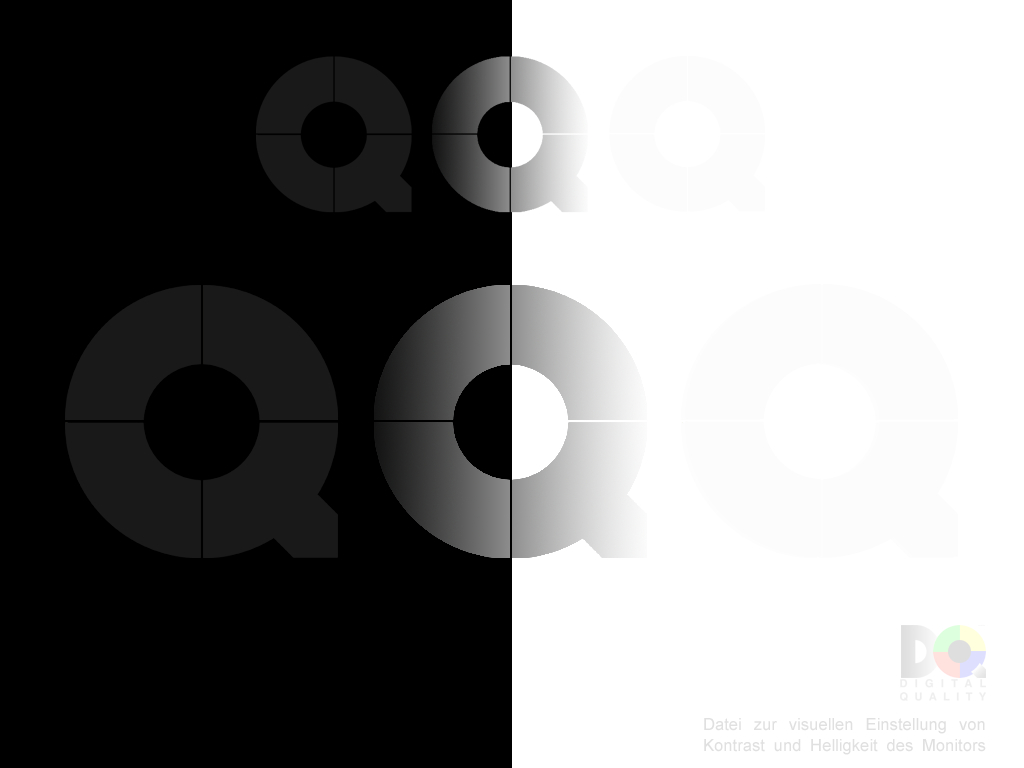

Ein gutes Bild ist das hier für die Helligkeit und den Kontrast,
dazu bringt man erstmal den Kontrast und die Helligkeit auf Anschlag 100%
Dann verringert man die Helligkeit soweit, das Schwarz richtig schwarz bleibt und Weiß immer noch richtig schön Weiß bleibt,
nun verringert man den Kontrast soweit das die Q's sowohl im Schwarz leicht grau sichtbar sind als auch im Weißen, leicht grau sichtbar sind.
Sie verschwimmen praktisch fast mit dem Hintergrund.
Kann man gar keine Q's im Schwarzen oder Weißen sehen, dann stimmen die Einstellungen für Kontrast und Helligkeit nicht.

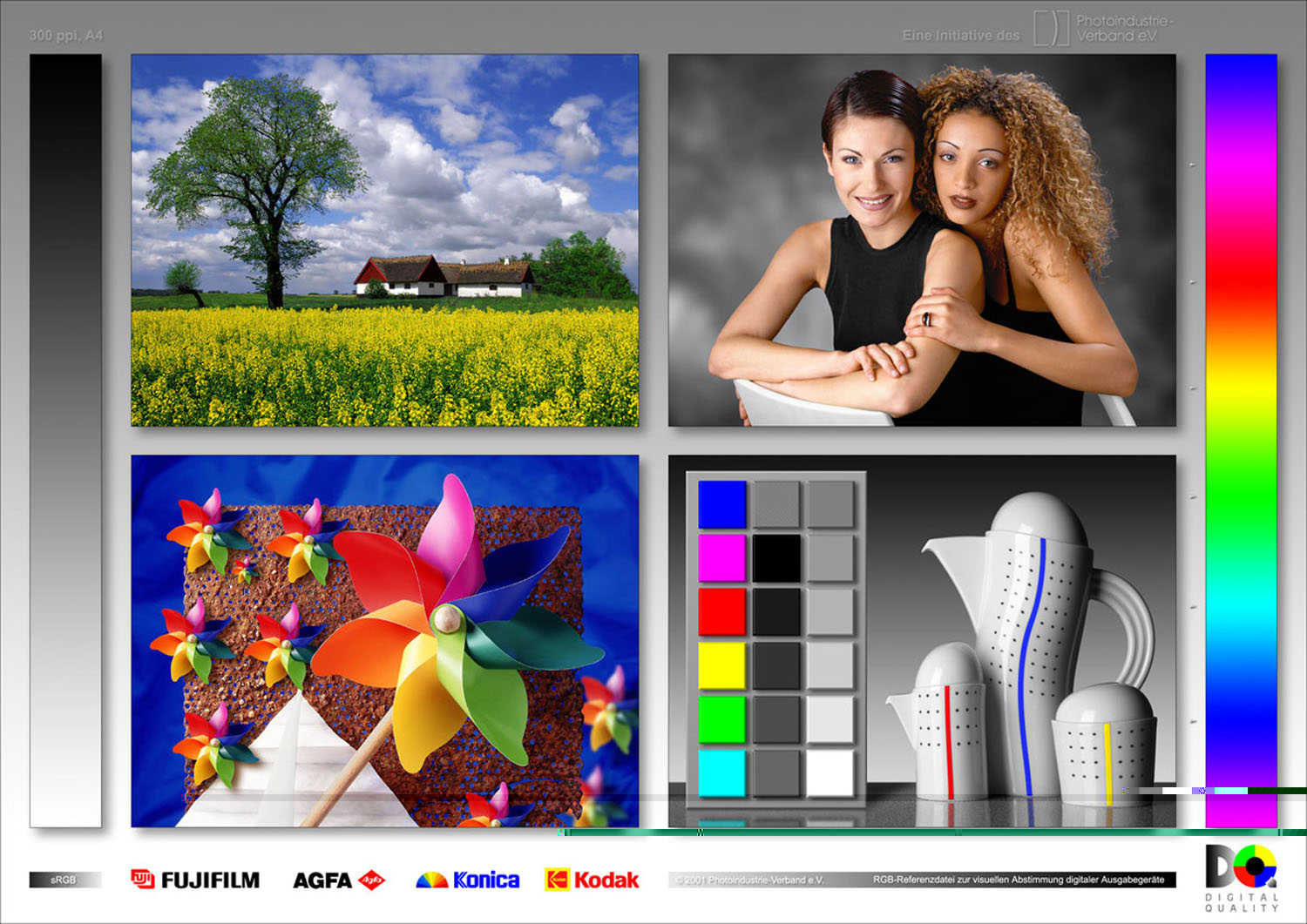

Für die Überprüfung der Farbigkeit kann ich dir anbieten, dir ein Testbild zuzuschicken, (musst mir halt ne PN schicken wo ich es hinsenden soll)
das will ich aber wiederhaben. Damit kannst du dieses Bild mit dem gleichen Bild auf dem Monitor vergleichen.
Stimmen diese nicht überein, musst du deine Kelvineinstellung dementsprechend abändern.

Oder du lässt dir selbst ein Referenzbild zuschicken.
http://www.bestfotoservice24.de/bilders ... erung.html" onclick="window.open(this.href);return false;

Ich besitze zwar einen „richtigen“ Monitor, arbeite aber meistens auf einem Laptop mit gutem Bildschirm.
Klar, den kann man nur per Hand und nur ungefähr kalibrieren.
Meiner hat z.B. Schwächen im Blaubereich und zeigt Ultramarin zu flau an, egal, wie ich ihn einstelle.
Trotzdem kalibriere ich ihn ab und zu mit einem Testbild, wie das von Lenno.
Das wird in den Compi geladen und gleichzeitig daneben gelegt.
Je nach Grafikkarte und Display nähert man die Farben dann so gut wie möglich an.
Am besten funktioniert die Prozedur bei bedecktem Himmel, das ist relativ neutales Licht.
Ein Set mit CD, Referenzbild und Anleitung hat Fuji mal unter dem Namen DQ-Tool herausgebracht, ist länger her, war aber nicht teuer.
