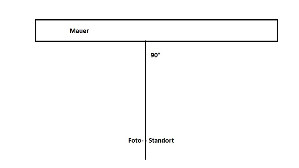

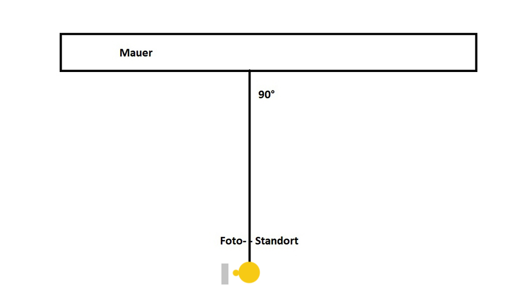

D. h. die Mauer rechts oder links stehend haben?
Konrad-99
Re: FZ1000 - Unzufrieden mit Tiefenschärfe und Autofokus Ein
Beitrag von Konrad-99 » Freitag 22. September 2017, 14:14
Horka hat geschrieben:
cani#68 hat geschrieben:
veo hat geschrieben: dass das Motiv in einer Schärfeebene liegt
... daher auch die Idee mit der Ziegelsteinmauer. Du solltest dann auch im 90° Winkel zur Mauer stehen.
Vermutlich so:

Konrad-99 hat geschrieben: ... daher auch die Idee mit der Ziegelsteinmauer. Du solltest dann auch im 90° Winkel zur Mauer stehen.
Horst[/quote]
Vermutlich so:
