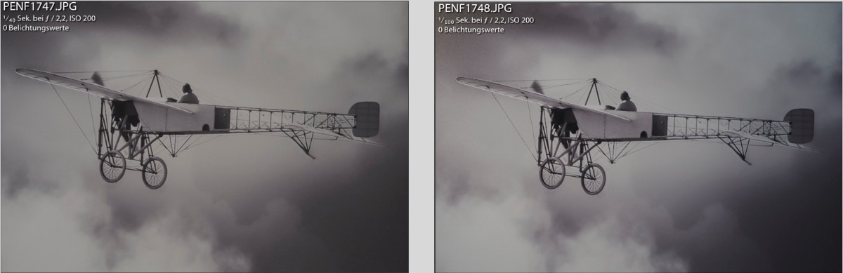

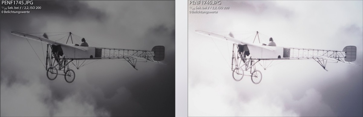

Ich hab mal ein praktisches Beispiel gemacht. Ist zwar ein blödes Beispiel, soll nur das Verhalten der Belichtungsmessung zeigen.
Einstellung Mode 1 (an Olympus)
Ich habe das Zimmer etwas verdunkelt und ein Bild an der Wand fotografiert, dann habe ich das Zimmerlicht anschalten lassen,
ich bin die ganze Zeit in Lauerstellung also mit halbdurchgedrücktem Auslöser, zwischen den beiden Aufnahmen hat sich also die Helligkeit verändert.
Was passiert ist klar, auch das zweite Bild hat noch die Belichtungszeit des ersten Bildes und ist damit zu hell.

Einstellung Mode 2 (an Olympus)
Das gleiche Beispiel, dunkles Zimmer, erste Aufnahme, Licht anschalten lassen, ich habe weiterhin den Auslöser halb durchgedrückt,
aber nun wird die Helligkeit angepasst, die zweite Aufnahme ist damit nicht zu hell belichtet weil die Belichtungszeit entsprechend automatisch korrigiert wurde.
