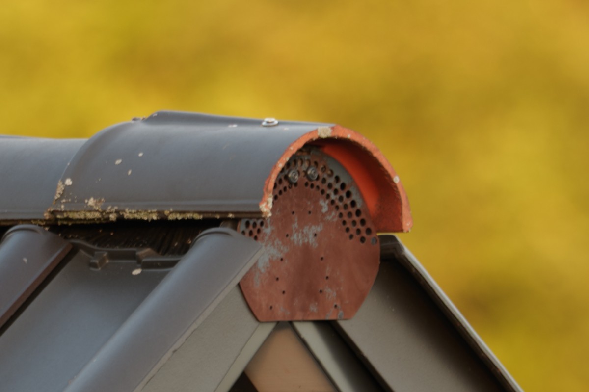

Also nach ein paar weiteren Test bin ich schlauer geworden und evtl. hilft es ja auch einem anderen. Ich weiß nicht ob hier jemand dir S1R2 und die Kombi nutzt, aber der hochaulösende Sensor scheint ein Problem zu sein. Es kann auch sein dass mir ein Firmwareupdate im Objektiv fehlt aber es definitiv und reproduzierbar folgendes: Wenn ich die Kombi 2x TC und 70-200 nutze sind, sogar selbst auf dem Stativ mit Zeitauslöser und Stabi aus, alle Aufnahmen bis 1/500 unscharf und auch darüber nicht sonderlich knackig. ABER wenn ich den ES nutze sind Aufnahmen selbst aus der Hand mit 1/40 richtig scharf. Das Problem besteht ohne Konverter nicht. Also entweder sind die Vorhangerschütterungen in Kombi mit der hohen Auflösung zu viel für den Stabi (habe es mit OIS und IBIS getestet) oder es ist ein Problem mit der Firmware des Objektivs
Stehend, freihand, mit OIS an 1/40Sek elek. Verschluss
Stativ, Zeitauslöser und Stabi aus 1/25Sek Mech.Verschluss
1.Foto 1/40 freihand mit ES
2.Foto 1/25 vom Stativ ohne Stabi, mit Zeitauslöser und MS (mit 1/40Sek sieht es exakt genauso aus und mit 1/200 etc auch)

Ich teste bei einem Neuzugang von Objektiven grundsätzlich nur im EV Modus (mit oder ohne TC). Wegen der schnelleren Sensorauslesezeit habe ich mich für die S1II entschieden und nicht für die S1RII. Für statische Motive warte ich auf eine Cam mit einem 60 MP Sensor und verwende einsteilen den HiRes Modus auf dem Stativ.
Servus Gerd
G9II+20mm-400 mm
S9+S5I+II/X+S1II+Artisan f/2.8 11 mm+Laowa f/4 15 mm+Lumix f/1.8 35mm+50mm+85mm+f/2.8 100mm+f/4.5-6.3 18-40mm+f/4 24-105mm+f/4.5-5.6 70-300mm  Sigma f/1.4 20mm+f/2.8 14-24mm+f/2.8 105/210mm+f/5.6 500/700mm
