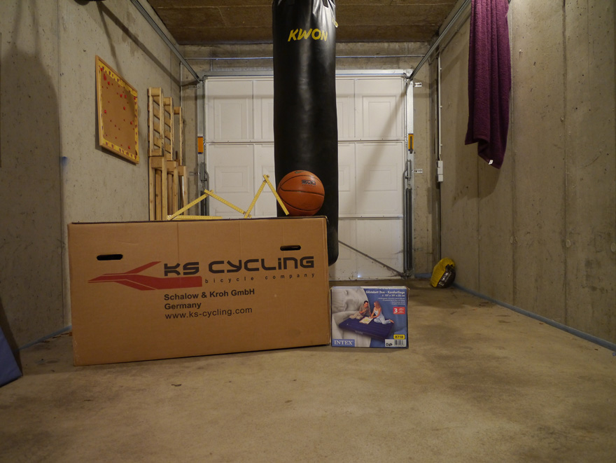

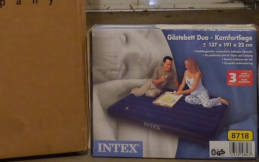

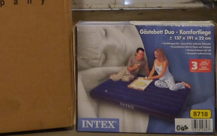

Was vorher weniger klar war, wie schlägt sich mein 14-45 gegen mein 14-42 in Sachen Schärfe? Dafür habe ich unter gleichen Bedingungen beide Objektive dran geschraubt und los geknipst. Hier die identischen Randdaten:
Panasonic G3
Verschlussgeschwindigkeit 1/6
Blende 3,5
ISO 800
Brennweite 14mm
Alle Bilder ooc jpeg
Hier einmal das (verkleinerte) Originalfoto. Fokus habe ich immer auf den Basketball gelegt:
Und hier ein 100% Crop vom Original mit dem 14-42er:
Und hier ein 100% Crop vom Original mit dem 14-45er:
...und zumindest unter den Bedingungen mit der Brennweite 14mm kann man sagen, dass das 14-45er ein Tick knackiger/schärfer ist. Ob sich das durch alle Brennweiten durchzieht, keine Ahnung. Ob ich jetzt beim 14-42er ein unterdurchschnittliches habe und beim 14-45er jetzt ein überdurchschnittliches, auch keine Ahnung. Man muss jedoch sagen, dass das 14-45er in allen Belangen wertiger wirkt und es würde mich nicht wundern, wenn sich dieser höhere Grad an Wertigkeit auch auf die optischen Resultate auswirkt. Wobei das 14-42er jetzt nicht schlecht ist, aber das 14-45er (zumindest meines) ist in allen Belangen ein Tick besser. Deshalb werde ich es auch behalten...
