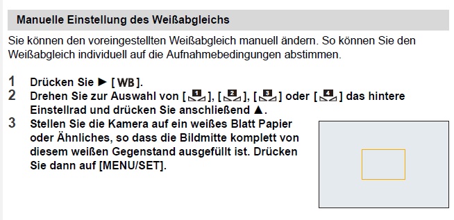

Bei den Lumixen gibt es tatsächlich keinen sogenannten manuellen Weißabgleich, bei dem
bei Aufnahmelicht ein Bild auf eine Graukarte oder auch in ein Tempotaschentuch oder eben in die Expodisc gemacht wird.
Mit diesem WB Wert, der auch gespeichert werden kann, wird dann gearbeitet, bis eine andere WB gewählt wird.
War mir jetzt gar nicht so bewusst, dass das die Lumix nicht kann.

Re: FZ 200 schwarzes Tier in weißer Landschaft. Wie am beste
Bei den Nikon oder Canon ist man ja gewohnt das man ein Graubild macht und dieses dann angeben kann, das auf Grund von dessen Daten der Weißabgleich eingestellt wird. Leider geht das bei der Lumix nicht, die macht das sofort und stellt mit Druck auf die Set Taste sofort den Weißabgleich ein, zum Glück gibt es 2 Speicherplätze.
Wichtig bei Hochzeiten wenn man eins für drinnen und eins für draußen braucht.
Bei meinen G (genau wie bei der FZ1000), geht das.emeise hat geschrieben:Bei den Lumixen gibt es tatsächlich keinen sogenannten manuellen Weißabgleich....
