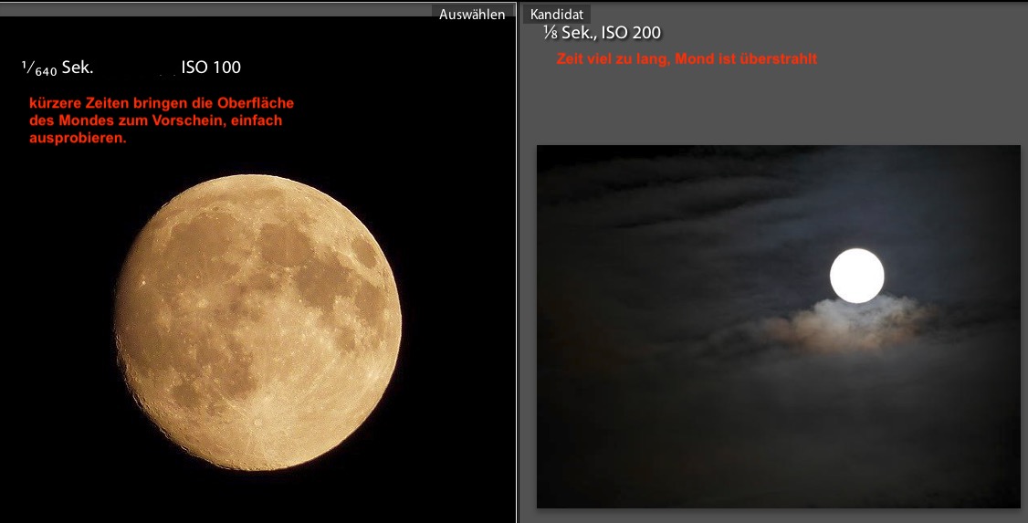

Beiträge: 2172
Beitrag von David » Mittwoch 13. Juli 2022, 16:32
Cydracor hat geschrieben:
Mittwoch 13. Juli 2022, 16:21
Besten Dank @David!
Hier zwei Beispiele aus dem Forum
Bildschirmfoto 2022-07-13 um 17.28.36.jpg (97.9 KiB) 1778 mal betrachtet

Und noch ein Tipp: Wenn du sowieso RAW fotografierst, beim Mond lieber tendenziell unterbelichten als überbelichten. Dann kannst Du die Oberflächenstrukturen besser rausarbeiten.
