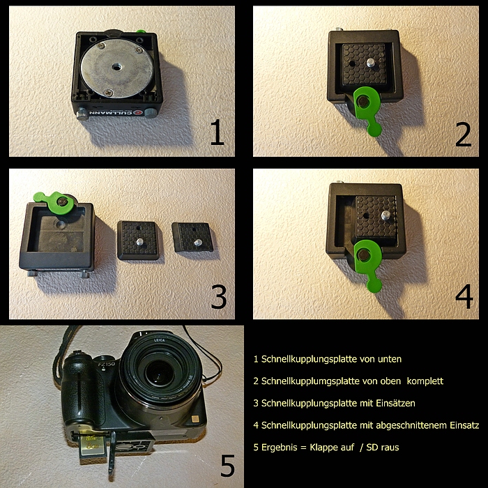

Hallo Fans, Bild
das Problem: die SD Card aus dem Slot zu nehmen, wenn eine Schnellkupplungsplatte an der FZ100, FZ150 oder FZ200 angeschraubt ist.
Die Lösung: eine komplette Cullmann Schnellkupplung und die Schnellkupplungsplatte entsprechend absägen.
Wie geht das ? ich zeige Euch meine Lösung. Die Cullmann Schnellkupplung paßt auf jeden normalen Stativkopf.
comp_Übersicht Schnellkupplung Text.jpg (415.93 KiB) 3826 mal betrachtet
Gruß Bild videowilli

Hallo Wilfried,
es gibt jetzt eine neue Platte von Cullmann, Nimm jetzt sicherheitshalber Deine Kamera mit.
Nach den Angaben auf der Cullmann - Seite müßte die auch passen.

Die Cullmann-Schnellkupplungsplatte aus Bild 1 kenne ich, jene aus Bild 2 ist mir (momentan) neu.
Wenn Du uns noch die Cullmann-Typen/Bestell-Nr. verrätst, ist vielen schon geholfen.

schwarzvogel hat geschrieben:Die Cullmann-Schnellkupplungsplatte aus Bild 1 kenne ich, jene aus Bild 2 ist mir (momentan) neu.
Außer Bilderrahmenverkäufern sind so genannte "Fotoläden" nicht gerade üppig gesät ! :mrgreen:
mfG schwarzvogel
Hallo Schwarzvogel,
gerne, aber erst nachdem 15.02.2015.
Da bin ich dann wieder zu Hause.
Viele Grüße videowilli

videoL hat geschrieben:
mfG schwarzvogel
Hallo Schwarzvogel,
Hallo Schwarzvogel, hier sind die Info´s.
Cullmann MAGNESIT MX445
Schnellkupplungseinheit
40445
Bewährtes CULLMANN Schnellkupplungssystem mit neuer Technik und in neuem Design. Komplett aus Aluminium gefertigt bietet die MX445 eine solide Basis für Bridge- und kleine, leichte DSLR-Kameras.
Technische Details
Tiefe 75 mm
Breite 60 mm
Höhe 19 mm
Gewicht 115 g
Nimm aber zum Kauf deine Kamera mit, um noch einmal vor Ort zu prüfen, ob es klappt.
