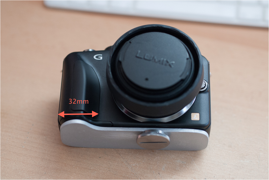

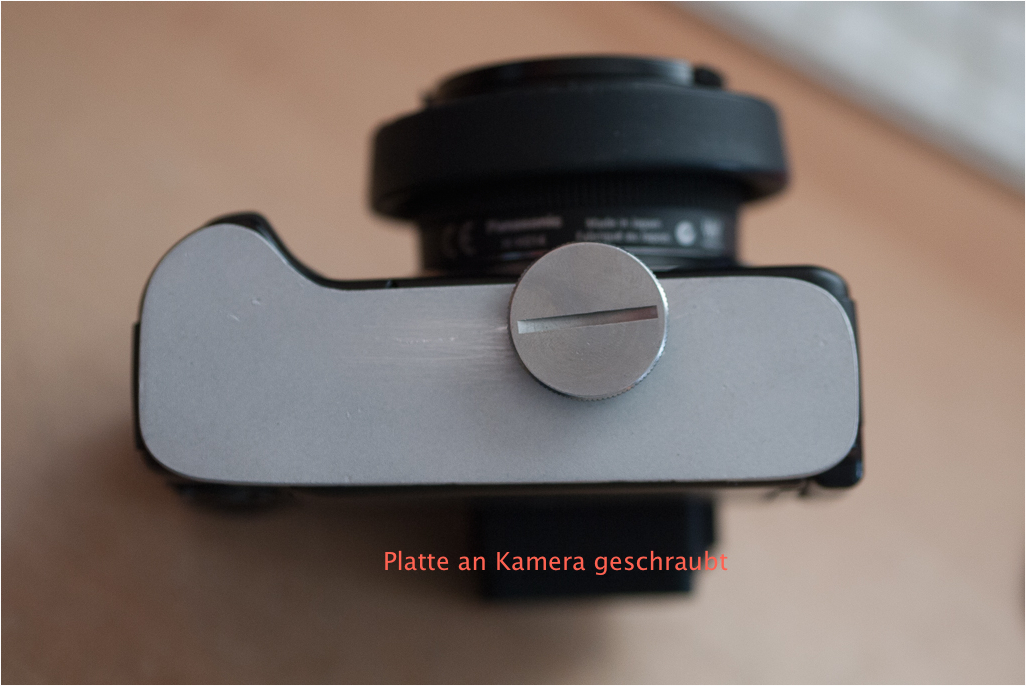

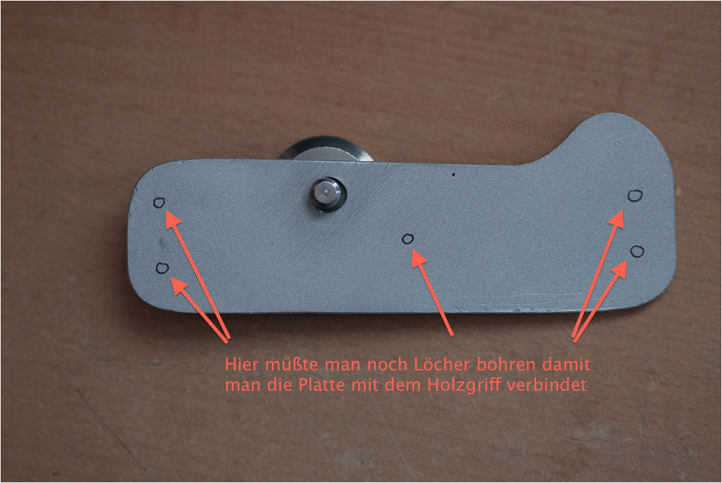

So ich habs nun endlich in Angriff genommen,
mir selber einen Hochformatgriff für die G3 zu basteln.
Leider ist ja sowas tolles nur den GH's vorbehalten.
Doch wie heißt es so schön, Not macht erfinderisch.
Die Bilder wie auch das erste Modell aus Etafoam sieht Kacke aus,
aber aller Anfang ist schwer.
Den Holzgriff selber lasse ich von jemanden anfertigen, ich bin schon gespannt dann, auf das Ergebnis.
Soweit hier erstmal meine Planungen. Sieht alles noch ein bisschen eckig und holprig aus ...
Was braucht man:
- 1 Trägerplatte, Aluminium
- 1 Novoflex 1/4" lang Stativschraube MR
- 1 Klumpen Holz für den Griff
Fortsetzung folgt ....

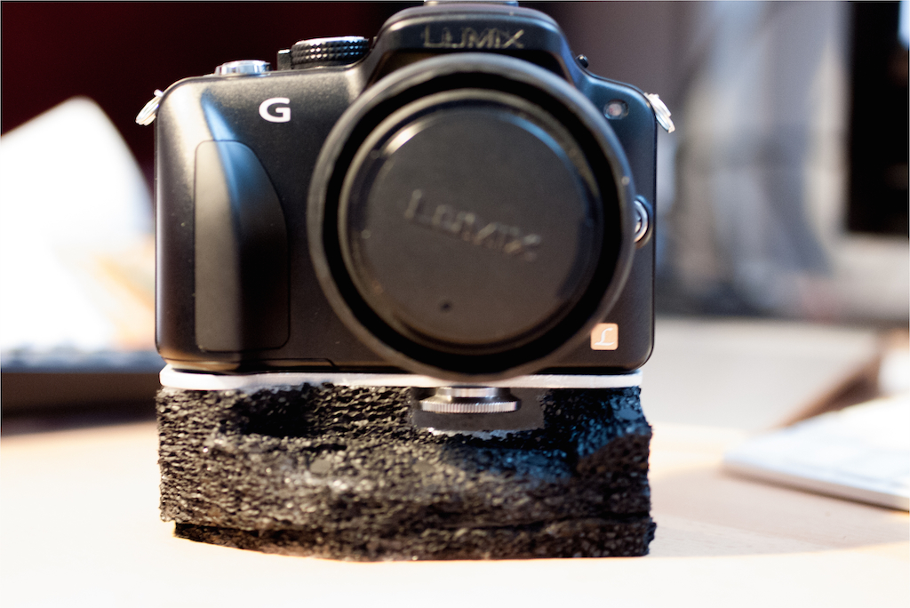

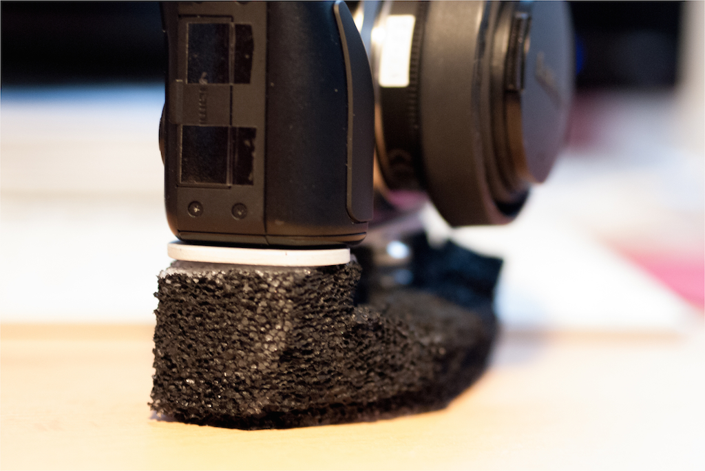

Der schwarze Klumpen (ein Modell, ein Dummy) ist ein Stück Etafoam (Schaumstoff), soll für meinen Bekannten
nur so ein Anhaltspunkt sein, alles weitere zaubert dann er.
Sieht ja an der G3 schon alles irgendwie überdimensoniert aus, aber unheimlich praktisch eben.
Macht die G3 dadurch sehr griffig, zumindest im Hochformat.

das meinte ich mit etwas Bastelei. Die Stativschraube kann man versetzen.Lenno hat geschrieben:
Der zuletzt vorgestellte Handgriff auf Ebay wird auf die G3 nicht passen, da bei dieser die Stativ schraube ganz vorne zum Objektiv hin sitzt und nicht hinten an der Rückwand.
Mit deiner beschriebenen Halteung passt das dann aber nicht zusammen, da der Auslöser dann nach unten zeigt.
Noch ien Tipp zu deinem Modell:
Die Aluplatte kannst du dir eigentlich sparen. Du mußt nur das Loch für die Staivschraube durch den Griff bohren und kannst dann mit einer langen Schraube (gibts in jedem Schraubenhandel) von unten den Griff direkt anschrauben.
Wenn du die Platte auf den Griff schraubst brauchst du dann ja eine größe Aussparung am Griff, um an die Stativschraube heran zu kommen.
Gruß Jürgen
