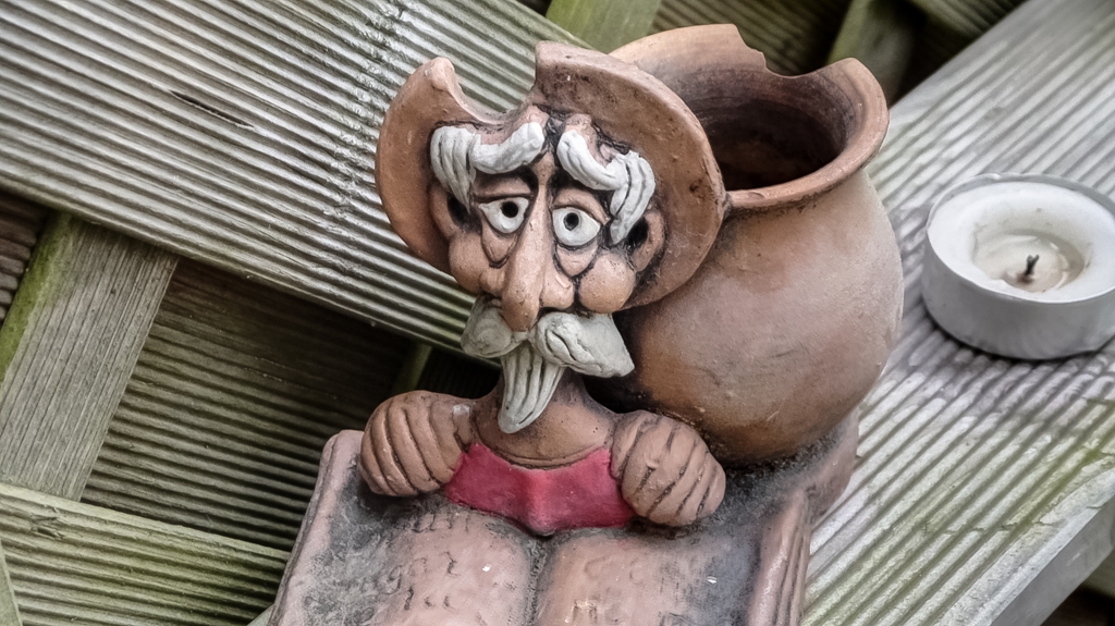

doch das kriegt man hin. Man muss einfach die Finger von den Effektfiltern lassen!! :D
Beispiel (wirlkich kein gutes Motiv!! :shock: ):
normal...in Richtung ETTR:
hdr Version:
