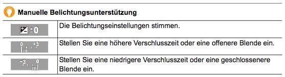

Ich steh gerade etwas auf dem Schlauch.
Hier hat es zwei Bildchen die eine Über- und Unterbelichtung anzeigen.
Wenn ich eine Überbelichtung habe, öffne ich doch nicht die Blende - dann würde es ja noch heller werden,
genauso schliesse ich keine Blende bei einer Unterbelichtung. Es müsste also gerade andersherum sein oder nicht?
Auch ist die Beschreibung der Verschlusszeit sehr irreführende hier würde ich doch lieber die Ausdrücke kürzere und längere Verschlusszeit wählen.
Scheint aber in soweit zu stimmen wenn mit höherer Verschlusszeit eine kürzere und mit niedrigere, eine längere Verschlusszeit gemeint ist.
Bildschirmfoto 2014-08-05 um 16.33.21.jpg (44.34 KiB) 1455 mal betrachtet

Beitrag von karlchen » Dienstag 5. August 2014, 15:57
Wenn die Lichtwaage Unterbelichtung, Striche im Minusbereich, anzeigt, blende ich auf und/oder berlichte länger.
Bei Anzeige einer Überbelichtung durch die Lichtwaage, Striche im Plusbereich, verkürze ich die Belichtungszeit und/oder blende ab.
Super, jetzt habe ich das falsch gelesen :oops: Die Skala endet ja jedesmal bei Null. Dann sind die Angaben in der Anleitung falsch.

Beitrag von Björn » Mittwoch 6. August 2014, 07:15
David, kannst wieder runter vom Schlauch. Ich teile die Meinung, dass das ein Fehler in der Bedienungsanleitung ist.
Da hat wohl einer beim Erstellen der Tabelle nicht aufgepasst und die beiden unteren Sätze oder die Grafiken vertauscht. Und das mit den Begriffen "höhere" und "niedrigere" im Zusammenhang mit der Belichtungszeit ist einfach mal fachlich schlecht übersetzt. Da sollte dann schon "längere" bzw. "kürzere" stehen. Andersrum, also so wie Du es gedeutet hast, würde es keinen Sinn ergeben, da es sich ja dann mit der Blendeneinstellung widersprechen würde.

Beitrag von Lenno » Mittwoch 6. August 2014, 09:34
Ich habe es Panasonic nun geschrieben.
Ist übrigens in der Bedienungsanleitung für die G6 auf Seite 102 oben. "Manuelle Belichtungsunterstützung".

Beitrag von fox » Mittwoch 6. August 2014, 12:44
In der Anleitung für die GX7 (Seite 95) ist es genauso falsch.

Beitrag von Lenno » Mittwoch 6. August 2014, 12:47
Antwort von Panasonic:
....vielen Dank für Ihre e-mail und den enthaltenen Hinweis. Es handelt sich
hier um einen Übersetzungsfehler in der deutschen Anleitung. In der
englischen Ausführung ist die entsprechende Angabe korrekt. Wir haben dies
an die zuständigen Mitarbeiter weitergeleitet. Inwieweit eine Änderung der
Anleitungen jedoch möglich ist, können wir von dieser Stelle aus nicht
beurteilen.
