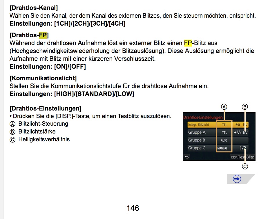

Beitrag von Lenno » Freitag 14. November 2014, 16:48
Das ist der High Speed Blitz Modus.
Die G6 kann das laut Bedienungsanleitung, ich habe leider auch noch nicht herausgefunden welche nun die kürzeste Synchronzeit ist.
Ausprobieren kann ich es leider nicht, da ich keinen Blitz habe der FP kann.
Bildschirmfoto 2014-11-14 um 17.47.51.jpg (171.06 KiB) 5301 mal betrachtet

Beitrag von Moonbull » Freitag 14. November 2014, 17:25
Hallo David,
vielen Dank! Da hast du mir das blättern in der Bedienungsanleitung erspart. ;)
Laut Franks Fotoschule gehen Verschlusszeiten bis 1/4000 sec.
Er weist aber leider nicht darauf hin, dass es auch mit anderen Blitzen geht die FP ünterstützen. :roll:
Jetzt stell sich nur die Frage, ob es auch mit der Yongnuo YN560 III +YN560-TX Wireless-Flash-Controller Kombi geht.
