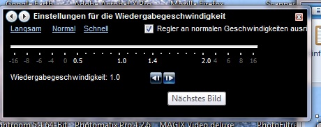

videoL hat geschrieben:
winterhexe hat geschrieben: Aber den VLC Player kannste vergessen. Warum ? Du kannst kein Einzelbild gezielt anfahren.
klappt prima mit dem VLC Player...."Erweiterungen -> Einstellungen für die Wiedergabegeschwindigkeit"
oder Erweiterte Einstellungen -> Frame für Frame und dann Videoschnappschuss
...kann man auch nachgurgeln :D

winterhexe
Beiträge: 4013
Re: eine naive frage an die videoexperten hier im forum
Beitrag von winterhexe » Montag 26. Januar 2015, 14:19
auf einem mac ist alles anders...
so sehen die vlc-wiedergabe-einstellungsmöglichkeiten bei mir aus:
mit der langsamsten einstellung läuft das video nicht in einzelschritten, sondern in zeitlupe...
ich hab extra auf die neueste version aktualisiert... :(erweiterte einstellungsmöfglichkeiten gibbet bei mir da garnicht

ich hab herausgefunden, dass ich die wiedergabegeschwindigkeit bim vlc-player für den mac ganz einfach mit der taste - also der minus-taste auf schrittempo drosseln kann, was noch langsamer ist, als wenn ich über die menüleiste auf langsam stelle....

Beitrag von videoL » Montag 26. Januar 2015, 14:52
basaltfreund hat geschrieben: klappt prima mit dem VLC Player...."Erweiterungen -> Einstellungen für die Wiedergabegeschwindigkeit"
Ich habe den VLC 2.1.5, also die neueste Version.
Wo bitte finde ich Erweiterungen bzw. Erweiterte Einstellungen ?
Auch bei geöffnetem Video finde ich nichts.
