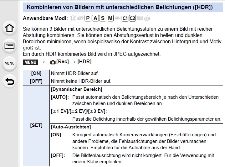

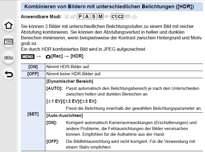

Oder wir übersehen was Triviales. Ich hab's mal probiert - alles bestens, Programm A, RAW off, frei Hand ±2EV und mit Auto-Ausrichtung. Siehe pdf Anleitung S. 135
An den Einstellungen wird's wohl kaum liegen. Scheint ernst zu sein.
