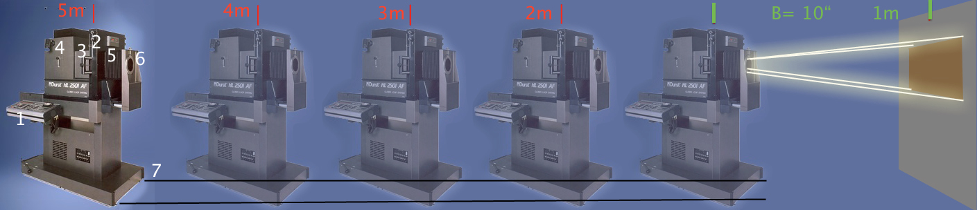

Ich habe mich gerade an meine Lehrlingszeit erinnert,
an der ich noch viel mit Groß-Vergrößerungsgeräten zu Gange war.
Wie sieht so ein Gerät aus?
Ein solches Vergrößerungsgerät lief auf Schienen (7) je weiter weg von der Wand - umso größer das Foto.
(1) war die Steuerkonsole - hier gab man die Zeit und die Farbfilterwerte ein.
(2) da wo ihr den Handgriff seht, das war die Filmebene (also wo heutzutage der Sensor an der Kamera wäre) die konnte man herausnehmen und Negative bzw. Dias einsetzen.
(3) Eine austauschbare Lichtbox, sie hatte die Aufgabe das Licht weich/diffus aber sehr gerichtet von der Lichtquelle die in der hinteren Box eingebaut war (4) nach vorne durch die Filmebene zu leiten.
Dieses Licht das durch die Filme geleitet wurde traf durch das Objektiv auf die Wand und dem dort angebrachten Fotomaterial.
(5) ist der Balgenauszug, mit diesem stellte man das Foto scharf, nachdem man die richtige Größe durch verschieben auf den Schienen ermittelt hatte, bei diesem Gerät automatisch.
(6) das Objektiv.
Das war also mein Täglich Brot von 1990-2003, das war noch Fototechnik, Leute. (mir kommen gleich die Tränen, das ich das noch erleben durfte ....)
Nun aber zu dem was ich euch eigentlich zeigen möchte.
Wenn ich also mit diesem Gerät, hier im Beispiel 1m vor der Wand stand und z.B. eine Belichtungszeit von 10 Sekunden hatte ( " bedeutet sec.)
dann verdoppelte sich die Zeit je weiteren Meter wo das Gerät von der Wand wegstand, geänderte Filterwerte kamen dann auch noch dazu.
Das ergibt also:
Beispiel: 1m Entfernung Belichtungszeit 10 sec.
2m = 20 sec.
3m = 40 sec.
4m = 80 sec.
5m = 160 sec.
