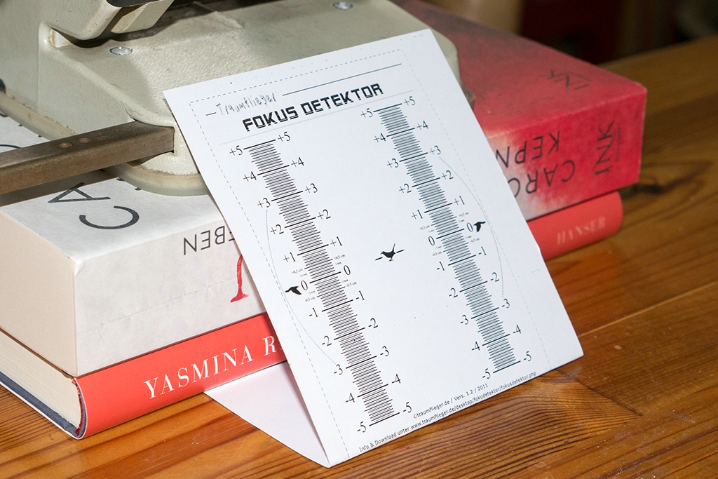

Foto1: Versuchsanordnung
comp_Anordnung Test 01 (P1020325).jpg (488.46 KiB) 3052 mal betrachtet

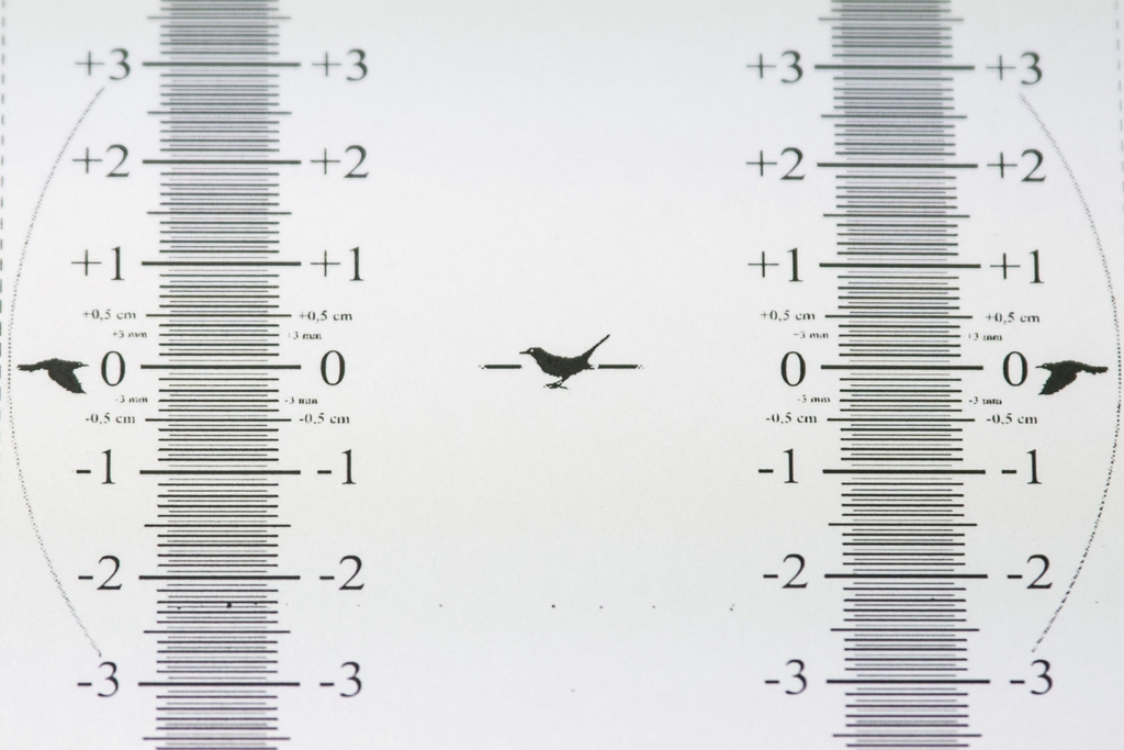

Foto2: Ergebnis 100%-Crop
G70 35-100 03 Crop (P1020319).jpg (388.28 KiB) 3052 mal betrachtet
So superscharf ist es nirgends, aber die schärfste Stelle liegt meines Erachtens vor der Nullinie. also liegt hier ein Frontfokus vor.
Zu einem fast identischen Ergebnis komme ich auch, wenn ich das Objektiv an meiner G6 teste.
Gibt es dazu ein paar Meinungen?

ganz so schlimm scheint es nicht zu sein, da die Null ( das war doch der Fokuspunkt ? ) noch einigermaßen in der Grundschärfe liegt.
Bei meiner Reklamation lag der erreichte Fokus richtig daneben.
Dass auch die Schärfe zum Hintergrund hin schneller abnimmt, als nach vorn, - das macht mich stutzig. Demnach würde der Fokus bei der -1 oder -2 liegen. Leider ist der Vergrößerungsausschnitt ein bisschen klein.
Oder ist das Foto von oben gemacht ? Die +2 ist doch hinten, oder ?
- mal noch andere Meinungen abwarten -

möglicherweise wird der Versuchsaufbau nicht so richtig verstanden. Ich will das deshalb mal versuchen zu erklären, was die Idee dahinter ist.
Bei Millimeterpapier, das senkrecht an einer Wand angebracht ist, kann man nur sehen, ob der AF eventuell nicht korrekt fokussiert hat. Das kann dann aber sehr viele Gründe haben, die bei dieser Methode nicht ersichtlich sind, z.B. Frontfokus, Backfokus, allgemeine Umschärfen, hervorgerufen durch Überschreiten der Fehlertoleranzen einzelner Linsen innerhalb des Objektivs oder Fehler in der Kamera.
Durch Neigen des Millimeterpapiers, Zollstocks etc. um ca. 45 Grad kann man aber erkennen, ob es überhaupt eine scharfe Stelle gibt und ob diese vor oder hinter der Fokuslinie (Nulllinie) liegt.
Bei Millimeterpapier oder Zollstöcken ist wegen des geringen Abstands der einzelnen Linien der Autofokus nicht immer in der Lage, genau zu fokussieren. Man weiß also nicht genau, ob der AF wirklich auf die Nulllinie oder auf eine Linie davor oder dahinter fokussiert hat.
Um den AF nicht abzulenken, wird deshalb nicht auf die Linien einer der beiden Skalen links und rechts fokussiert sondern mit dem kleinsten Einzelfokusfeld auf den kontrastreichen Vogel in der Mitte (Foto1: Versuchsaufbau). Das kommt insbesondere unserem Kontrast AF bei µFt zu gute.
Der Vordruck stammt vom Traumflieger. http://www.traumflieger.de/desktop/foku ... page=10-20
(Die 'wichtige' Ergänzung von Dipl. Ing. Christian Scharrer habe ich auch gelesen).
Von daher verstehe ich weder den Einwand von David noch den von Reinhard.

Wolfgang B. hat geschrieben:Ansonsten ist der Crop genau so gemacht wie aus Foto1 ersichtlich.
Unter 'Vergrößerungsausschnitt ist ein bisschen klein' meinte ich, dass man die minus Drei und minus Vier nicht sieht.
Dann könnte man den ganzen Schärfeverlauf sehen und wenn von vorn aufgenommen wurde ( davon gehe ich aus ), dann würde der
Fokus vielleicht auf die -2 hin interpretiert werden können ( hast Du ja auch schon vermutet ).
Aber man müsste den Beginn des Unschärfeverlauf im Minusbereich sehen !

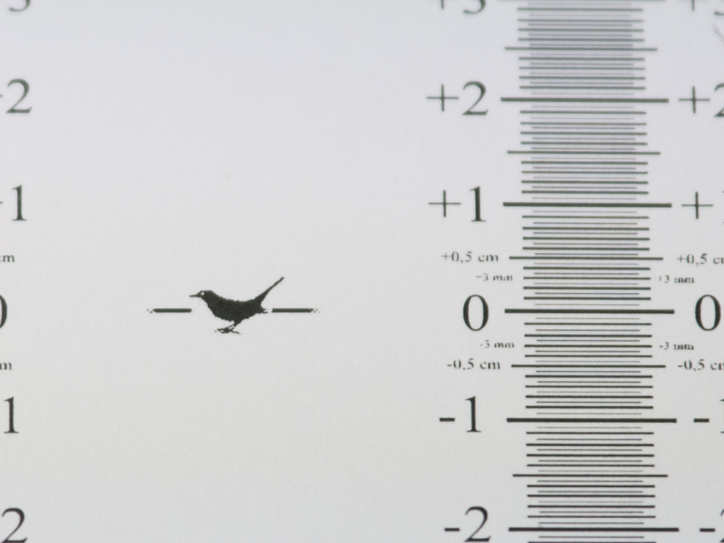

@emeise: Hallo Dieter, ich füge hier einen anderen Ausschnitt aus dem Testbild ein. Das aber dann kein 100%-Crop mehr, weil ich fürs Forenmaß verkleinern musste. Ich glaube auch nicht, dass der größere Ausschnitt wirklich hilfreich ist. Man sieht allerdings, dass ich leicht geschludert habe, denn die Skala ist auf der einen Seite etwas schärfer als auf der anderen. Es ist nämlich nicht ganz so einfach, die Kamera absolut parallel zum Testpapier auszurichten. Aber sieh selbst:
comp_G70 35-100 03 Teilcrop (P1020319).jpg (359.02 KiB) 2757 mal betrachtet
@mair.matthias.1969: Auch Dir vielen Dank. Was die höhenmäßige Ausdehnung des Vogels angeht, hast Du sicherlich recht. Dadurch können sich Verfälschungen des Tests ergeben. Schick mir doch bitte Deine Testtafel zu. Meine E-Mail-Adresse kommt per PN. (ich bekomme schon genug Spam)
Zu Deinen anderen Bemerkungen: 'Hingedudelt', ja etwas. - Aber nicht 'kriegsentscheidend'.
Richtig ist auf jeden Fall, dass der Händler in Hongkong behaupten wird, dass Problem sei nicht auf das 'dumme' Objektiv zurückzuführen sondern auf meine Kamera. Ich kann dann nur behaupten, dass es bei meiner G6 genau so aussieht, weß aber nicht so recht, ob er mir das glaubt.
Leider habe ich kein zu Testzwecken vergleichbares Objektiv zum Pana 2,8 35-100mm. Das 2,8 12-35 geht als Vergleich nicht, weil das 35-100er einen sehr großen Mindestabstand erfordert. Dadurch wird alles sehr klein, wenn ich die 35er Brennweite nehme. Mein 14-140er taugt als Vergleich auch nicht, weil die kleinere Blendenöffnung eine vollkommen andere Tiefenschärfe erzeugt. Deshalb hinkt der Vergleich auch, wenn ich das 100-300er als Vergleich nehme.
Am Wochende kommt eine Freundin aus ihrem Kurzurlaub, dann werde ich mir mal ihr Oly 2,8 40-150mm ausleihen und (auch) Dein Testblatt verwenden.
Ich melde mich dann wieder. Ansonsten: Wer noch Ideen hat, bitte her damit.
