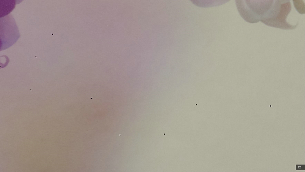

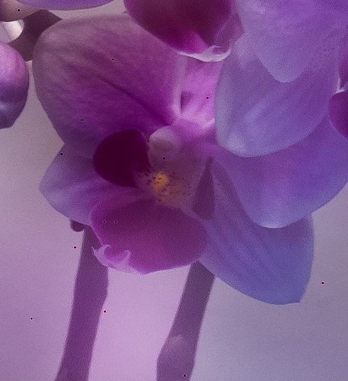

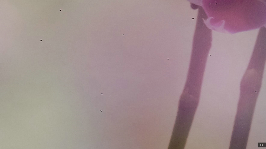

Mit meiner Neuen habe ich heute erste Versuche mit Mehrfachbelichtung unternommen.
Beim Betrachten der Bilder am PC dann der Schock: Massen schwarze Punkte auf dem Bild :shock:
Mein erster Gedanke war "Dreck!" - also die Linsen geputzt, Sensorreinigung aktiviert - keine Besserung :(
Beim Einzoomen ins Bild dann dieses Ergebnis:
lauter schwarze Kreuze - so geordnet ist KEIN Dreck!!
Nach weiteren Testaufnahmen kam ich zu dem Ergebnis, dass diese Fehler nur bei Mrhrfachbelichtung auftreten. Ich denke mal "death Pixel", die durch die Mehrfachbelichtung verstärkt und dadurch zur Geltung kommen. Ich fürchte, dass ist ein Reklamationsgrund. :cry:
Hat jemand von den G6-Nutzern hier Erfahrung mit Mehrfachbelichtung und wie sehen eure Bilder aus??

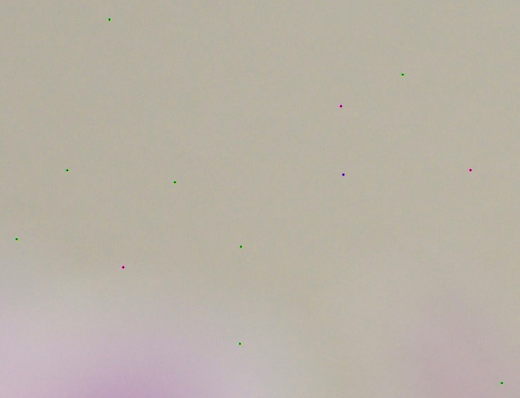

Beitrag von Der GImperator » Samstag 16. Januar 2016, 17:50
RW2 > TIF > LR > jpg > cropping... (+ leichtes Verkleinern) :
1:1 Originalcrop:
:cry:

Da scheinen ja Rot, Grün und blaue Pixel betroffen zu sein. Ist das nur bei der Mehrfachbelichtung, oder
auch bei den normalen Raws, fotografier mal ein weißes Blatt Papier und mach noch eine Schwarzaufnahme
mit Objektivdeckel.
