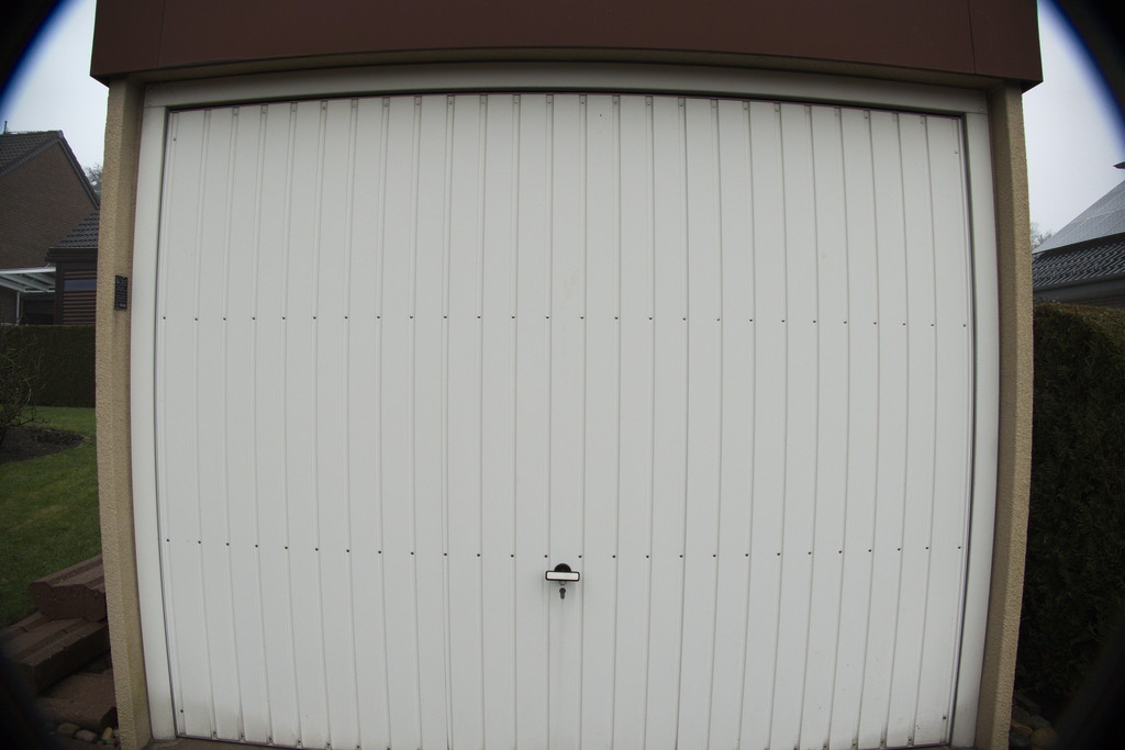

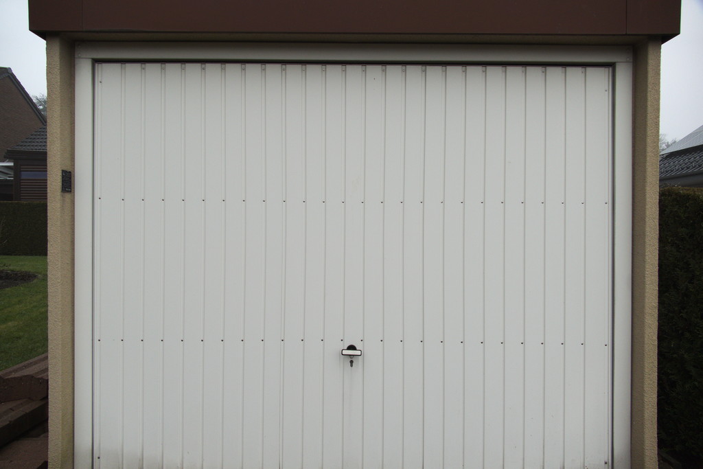

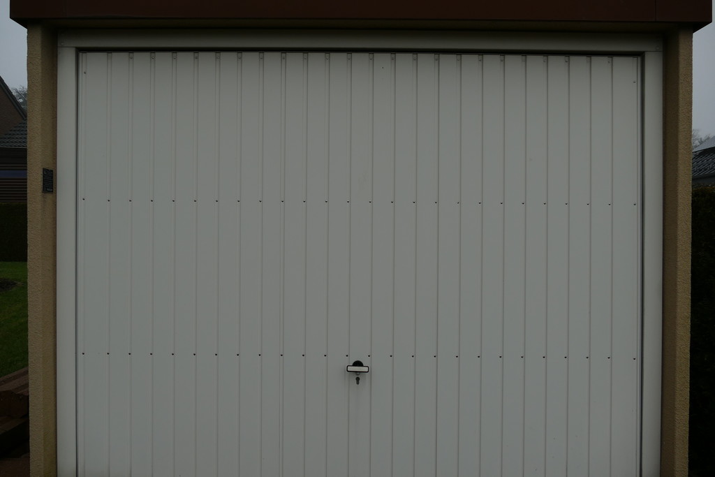

Das hole ich hiermit nach und habe dafür 13 RAW-Aufnahmen mit Brennweiten von 25 bis 100 mm (immer entspr. KB), in 5 mm Schritten, mit möglichst gleichem Ausschnitt, vom gleichen Motiv gemacht und alle in RT geöffnet und z.T. bearbeitet.
Dabei zeigte sich dann folgendes Ergebnis:
Am unteren Brennweitenende von 25 mm tritt ein starker Tonnenneffekt mit entsprechender Vignettierung auf. Dieser Effekt nimmt mit zunehmender Brennweite ab und ist erst ab 60 bis 70 mm vernachlässigbar bzw. kaum sichtbar, zumindest bei den gemachten Vergleichsbildern, mit dem Garagentor. Bei längeren Brennweiten treten keine Objektivverzeichnungen, dieser Art, mehr auf.
Weiterhin beobachtete ich diesen interessanten Effekt der "erweiterten Brennweite" der Fotos:
Die Bildgröße ist nach dem Laden, der RAW-Datei, in RT und direkt folgendem Speichern, 5480 X 3656 P. Die gleiche Größe auch nach erfolgter Korrektur, ohne Beschnitt - gegenüber 5472 X 3649 P, beim Bild aus der Kamera. Siehe im Vergleich der beiden Bilder P1010342_25 und P1010342_25_2 . Wobei das korrigierte Bild P1010342_25_2 noch eine geringe Vignettierung aufweist, schneidet man aus kommt man zu einem anderen wahrscheinlich gleichen Ergebnis in der Bildgröße. Man kann diese schwache Vignettierung auch leicht, mit dem entsprechenden Regler, ausblenden, behält dadurch das etwas größere Format.
Wie schon von “HJarausch“, hier im Forum erwähnt, wird die Kamera mit höherer Auflösung aufzeichnen und nach oder während der Korrektur beschneiden, was hiermit quasi bewiesen ist.
Die automatische default-Belichtung der geladenen RAW-Datei durch RT sieht wieder ganz gut aus. Das JPG aus der Kamera krankt etwas an der eingestellten Spot-Messung, das hätte ich vorher umstellen sollen. Jedoch mit RAW kein Problem, da automatisch und sauber, ohne erneutem Speichern, zu erledigen.
Ein Profil für die Objektiv-Korrektur anzulegen hat für diese Situation nicht viel Sinn, man müsste für jede der Brennweiten eines haben, für Serien- oder Mehrfachaufnahmen ist es dagegen sehr sinnvoll und auch einfach zu erledigen. man speichert die Einstellungen für das erste Bild als Profil und kann die nachfolgenden Bilder mit einem Klick korigieren.
Jedoch auch manuell geht es flott, die Objektiv-Verzeichnung zu korrigieren. Man braucht nur den entsprechenden Schieber einzustellen, mit + / - evtl. noch Feineinstellung vornehmen und schon passt es.
Das Fazit für mich ist, dass RT auch mit dem oben geschilderten Mangel gut zu verwenden ist. Zumal ich in der Regel in JPG fotografiere. Nur besondere Fotos, bei denen es auf hohe Qualität ankommt, oder die eventuell nochmals bearbeitet werden müssen, so wie Panorama-, HDR-Aufnahmen und andere Mehrfachbelichtungen in RAW. Da kommt dann wieder das Korrektur-Profil ins Spiel. Ebenfalls in RAW werden Aufnahmen mit höheren ISO-Werten gemacht, die Einstellung liegt dann auf einem C2-Speicher.
@ HJarausch, mich würde mal interessieren welche Pixelmaße die Bilder aus “Darktable“ haben.
Die angehängten Bilder sind hier für das Forum passend verkleinert natürlich mit RT):
P1010342_25.jpg- Bild aus der Kamera, 25 mm, als Begleitbild der RAW-Datei.
P1010342_25_1.jpg - Bild 25 mm aus RT, direkt nach dem RAW-Import, ohne weitere Bearbeitung.
P1010342_25_2.jpg - Bild 25 mm aus RT, mit Korrektur der Objektiv-Verzeichnung, sonst ohne weitere Bearbeitung.
