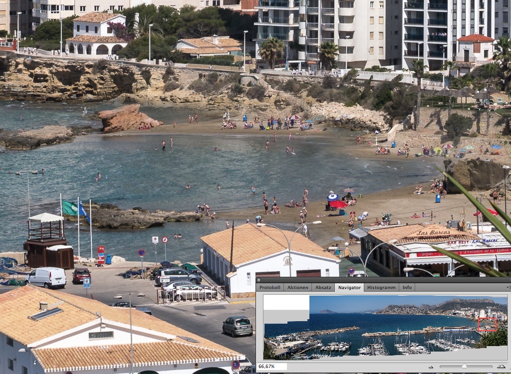

Re: Objektiv für G70
Damit du dir mal ein Bild machen kannst was alles möglich ist, habe ich dir hier mal ein Beispielbild eingestellt.
Es wurde mit einer Festbrennweite Olympus 45mm/f=1,8 als zweireihiges Panorama aus je 9 Teilstücken aufgenommen.
Also insgesamt 18 Teilstücke. Das komplette Panoramabild hat eine Kantenlänge von 20384 x 5471 Pixeln.
Es wurde Freihand aufgenommen, würd man hier ein Stativ und ein Panoramakopf verwenden,
könnte man sicher noch mehr rauskitzeln.
Im Anschluss zeige ich dir Ausschnittvergrößerungen.
Zuletzt geändert von Lenno am Montag 5. Februar 2018, 17:58, insgesamt 1-mal geändert.

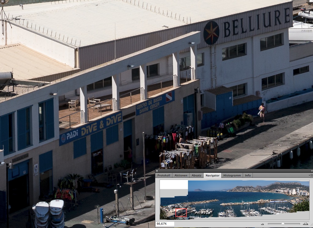

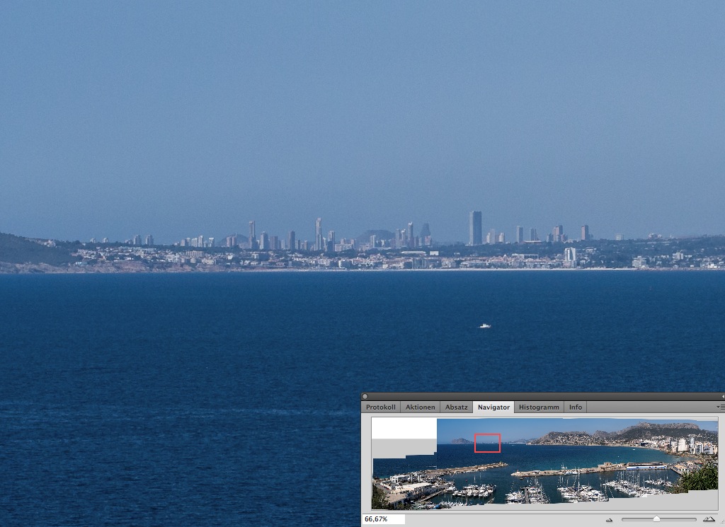

So hier die Ausschnittvergrößerungen, Sreenshots von meinem Bildschirm bei einer Vergrößerung von 66,7%.
Den Ausschnittbereich siehst du rot eingerahmt unten rechts.

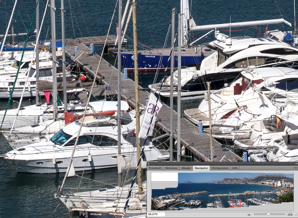

und das letzte.
Du siehst auch wenn man keine TZ mit 30 Fach Zoom hat,
mit einer lommeligen G3 und nem guten Festbrennweitenobjektiv, kann
man sich auch richtig austoben.
Schönes Panorama! Aber nicht als Empfehlung für einen Umsteiger von der Brigde und einen Neuling hier. Der weiß nämlich nicht, dass Du normalerweise mit einem Posten Objektiven unterwegs bist.
Im Übrigen kann man die Reihe auch gut mit dem 14-140 machen, wegen geringerer Brennweite sogar mit weniger Aufnahmen und Aufwand. Gut, dann kann man nicht so stark rausvergrößern, aber dazu macht man Normalfotograf keine Panoramen.
