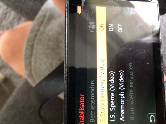

hat keiner eine Idee? Ich verstehe das einfach nicht. Anbei mal das Bild im Menü unter dem Punkt Stabilisator. Wie gesagt, der Modus ist ausgegraut. Ich habe mittlerweile einen Reset gemacht, aber auch jetzt ist der Modus nicht änderbar. Wie gesagt, passiert nur in dem Modus mit der Videokamera+M, in den anderen Modi steht auf dem Display Dual IS.
Danke...Carlos

Hier mal das Foto von dem Display.
- IMG_2040.JPG (76.3 KiB) 8317 mal betrachtet

Hier die Erklärung:
Du hast den I.S. Lock (IS Sperre) aktiv. Dieser Stabilisator Modus ist nur im Videomodus verfügbar. In keinem anderen Modi. Dort geht nur der normale Stabilisator oder Dual I.S.2. Wenn Du den I.S LOCK im Videomodus deaktivierst, erscheint wieder das Dual I.S.2 Symbol auch im Videomodus, wenn die erweiterte Stabilisierung aktiv ist.
Im Videomodus wiederum ist der normale Stabilisator, die erste Option, immer ausgegraut, wenn man ein Leica Objektiv mit Stabilisator benutzt. Der 2-Achsen Stabilisator, die 1. Option im Menü der GH5, wird dann immer über das Objektiv geschaltet. Hat man ein anderes Objektiv, ist die 1. Option wieder einstellbar. Dual I.S. 2 dann über zusätzliche Aktivierung der erweiterten Stabilisierung.

Hallo SteffK,
erstmal vielen lieben Dank!! Ein wenig Licht ist jetzt im Dunkel. Grundsätzlich ist dann erstmal nichts kaputt hoffe ich:)! Was ist die erweiterte Stabilisierung? Was sind denn in meinem Fall die besten Einstellungen um das filmen so ruckelfrei wie möglich zu machen?
Vielen Dank...Carlos

Die "erweiterte Stabilisierung" ist der 5-Achsen Stabilisator. Das sieht man auch an der unterschiedlichen Anzeige im Display. Die 1. Einstellung ist nur der schwächere 2-Achsen Stabilisator.
Die "besten" Einstellungen gibt es nicht, da jede Situation unterschiedliche Herangehensweisen erfordern. Man muss sich darüber informieren was die einzelnen Einstellungen bewirken und dann je nach Situation abschätzen, welche sich am besten eignen. Auch der iA Modus nutzt situationsbedingt angepasste Einstellungen und nie dieselben. Sonst würde ja ein Foto mit Blende 2 und Shutter 1/50, was die Automatik noch am Vorabend gemacht hat, tagsüber etwas komisch aussehen.
Zum Thema "ruckelfrei"...gemessen an deinem Screenshot sind 1/250 beim filmen schon mal schlecht, um ruckelfreie Bilder zu bekommen. Hier sollte möglichst die 180 Grad Regel angewandt werden..Framerate x2= Shutter. 25px2 = 1/50, 50px2=1/100. Das ist tagsüber nur mit ND Filtern erreichbar. Für 24p muss zusätzlich "Synchro Scan" im Menü der GH5 eingeschaltet werden, dann kann man den Shutter in 1er Schritten verändern und 1/48 einstellen (sonst nur 1/40 oder1/50).

Hallo SteffK,
den IS Sperre Video ON sollte man nur verwenden, wenn man die Kamera beim Video auf das Motiv fixieren möchte, also nicht schwenkt. (Handsymbol im Display)
Für das normale Filmen, bei der die Kamera mitgeführt wird, sollte das ausgeschaltet werden, dann erscheint das Dual IS II Symbol im Display.
Um das je nach Situation schnell auf On od. Off zu schalten, habe ich mir das auf eine FN Taste am Menürad gelegt!
Die rote Videotaste habe ich deaktiviert.
Gefilmt wird immer im Video M Modus (Wahlrad)
Zum Fotografieren schalte ich am Wahlrad um auf A od. S, P
Belichtungs_Korrektur am hinteren Drehrad (Daumen)
WLD

Hallo SteffK,
danke. Mit den Einstellungen was Shutter, Brennweite etc. angeht hast Du natürlich vollkommen recht. Ich bin mir halt nur noch nicht mit dem Stabi so klar. Was am besten Off und was am besten On?
Die erweiterte Stabilisierung - wie Du schreibst - ist der 5-Achsen-Stabilisator, ja - aber woran genau erkenne ich den im Display? Ich habe jetzt das I.S. Lock auf Off gesetzt und habe tatsächlich das Dual 2-Symbol im Display.
Vielen lieben Dank für die Klärung hier!
Danke...Carlos
