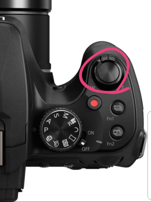

ich bitte vielmals um Entschuldigung, aber ich bin absoluter Anfänger.
Meine Kamera ist die DC-FZ82. Im Intelligenten Automatik-Plus Modus möchte ich schlicht und einfach Fotos machen, bekomme aber immer ein "kleines Video". Ich möchte aber nicht diese Hampelei, sondern "nur" ein Foto in voller Auflösung, das ich weiter bearbeiten kann.
Wer kann mir auf die Sprünge helfen? - Danke!

Es gibt eine Videotaste - die macht Videos.
Es gibt eine Auslösetaste - die macht Fotos.
hätte man auf Seite 35 und 36 der BDA nachlesen können. ;)

Kurz gesagt: Nicht den roten Knopf drücken. Den schwarzen großen Knopf drücken. ;)

wenn nur Videos ausgegeben werden, klingt es nach 4K Serienbilder.
Bitte die Taste Fn1 drücken, dann mit der Ringtaste rechts auf "4K off" stellen. Damit sollte das Problem behoben sein.
Um sich mit den Funktionen der Kamera vertraut zu machen, ist es sehr hilfreich, die große Betriebsanleitung, die man sich auf der Webseite von Panasonic herunterladen kann, in Ruhe Schritt für Schritt durchzuarbeiten.

Hallo, genau das war´s! Vielen Dank! Gruß nach Neumünster
