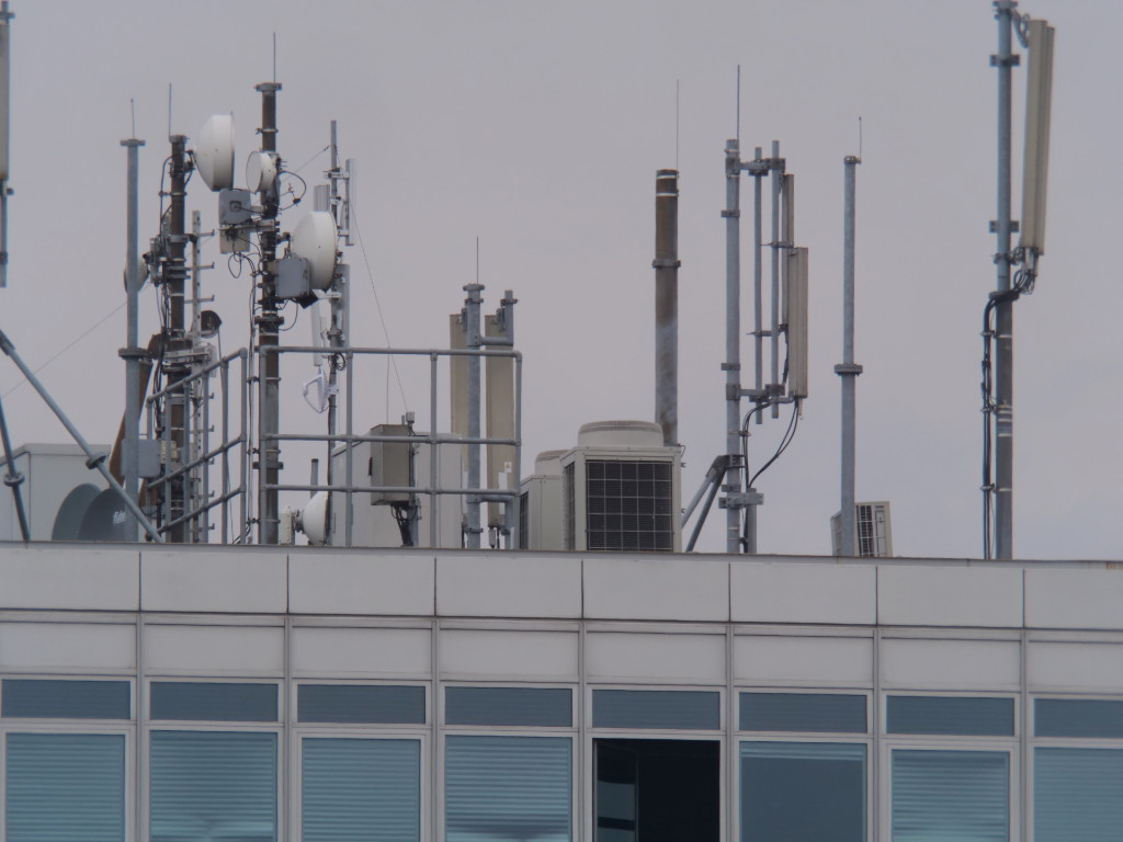

Hallo Horst, hallo Hans,
ihr habt sicher Recht: Ein genau auf das Objektiv abgestimmter TK könnte und sollte (!) gute Ergebnisse liefern. Ich würde mich darauf aber nicht verlassen, da ein TK grundsätzlich auch die Fehler des Objektivs verstärkt und eigene Fehler hinzufügt, wie ich in einem Fotomagazin gelesen habe. Also vor dem endgültigen Kauf ausprobieren!
An euch die herzliche Bitte: Könnt ihr mit euren TK mein Experiment wiederholen, also ein Foto ohne TK, nachträglich vergrößert, und eins mit TK? Ich finde, das ist eine spannende Geschichte.
Hier nun die Ergebnisse von zwei meiner Experimente:
1) Leica 100-400, ohne und mit TK (1,5-fach, leider nicht auf das Objektiv abgestimmt - da gibt es keinen; TK von Berolina (3 Linsen)
2) Rubinar Spiegelobjektiv ("Russentonne") 10/1000mm ohne und mit TK (Albinar 2x)
(Die Leistung des Rubinar (ohne TK) reicht immerhin aus, die 4 Galilei-Jupitermonde sehr ordentlich abzubilden; mit TK sind die Monde unscharfe Donuts)
Eine interessante Anmerkung zum Rubinar: Ich habe extra aus Japan das Nikon Nikkor Spiegelobjektiv 11/1000mm für teures Geld importiert, in der Hoffnung, dass es (noch) bessere Ergebnisse liefert als das Rubinar. Von wegen! Unbrauchbar! Beim Scharfstellen flackerte nicht einmal des "Gewitter" des Fokus Peaking, was beim Rubinar sehr schön zu sehen war. - Vielleicht war das Nikkor auch verspannt, wie das bei vielen Spiegelobjektiven wohl der Fall ist (siehe http://www.strickling.net/russentonne.htm).
Die Fotos zeigen Ausschnitte aus der Antennenlandschaft eines 400m entfernten Hochhauses.

- Leica ohne TK 400mm auf 600mm vergrößert
- 01 Leica ohne Konverter 600mm mittel P1009271.JPG (131.94 KiB) 5627 mal betrachtet
- Leica mit 1,5xTK 600mm
- 02 Leica mit Konverter 600mm mittel P1009272.JPG (127.85 KiB) 5627 mal betrachtet

vielen Dank für die Vergleichsbilder. Ich bin sehr überrascht von die Qualität, da ich andere Erfahrungen mit Telekonvertern gemacht habe,
