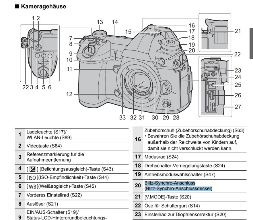

Ich hatte nochmal geschaut, wo ich die Info mit dem BNC-Anschluss für die G9 her hatte, das war hier auf dem Link, Seite 9, leider tatsächlich nur für die GH5, das hatte ich überlesen:
http://www.profifoto.de/wp-content/uplo ... al_172.pdf
"Die Synchronisation wird dabei über den Blitzsynchronanschluss und das mitgelieferte Koaxialkabel für einen BNC-Anschluss hergestellt. Die Kamera kann dadurch auch als Timecode-Generator für andere GH5S-Modelle und professionelle Camcorder verwendet werden. Die Timecode IN/OUT-Funktionalität unterstützt Kamerateams bei der Arbeit mit mehreren Kameras, da sie Aufnahmen und Audio-Visualisierungen unmittelbar mit einer anderen Kamera oder einem anderen Audiogerät synchronisiert."
Was mich aber jetzt stutzig macht, die G9 hat genau den selben Anschluss wie die GH5, Position 20, Seite 11, ich hatte heute mal die Kappe abgeschraubt, darunter verbirgt sich auch ein Anschluss, leider keine Angabe für TC. Synchronisation nur für Blitzgeräte, wenn man per Auslöser drückt.
https://images-eu.ssl-images-amazon.com ... OAWBbS.pdf
Jetzt meine Idee, das MixPre3 Modul unterstützt als TC-Quellen 3,5 Klinke oder Micro HDMI. Könnte ich ja dann nicht über Blitzkabel zu 3,5 Klinke Stecker zu 3,5 Klinke Buchse am Audio Modul gehen?
Oder 2. Idee, von der G9 von Blitzbuchse an Blitzkabel zu 3,5 Klinke Stecker zu 3,5 Buchse zu L/R Cinch Stecker zu L/R Cinch Buchse Adapter zu HDMI Konverter von HDMI Buchse zu HDMI Stecker in HDMI Buchse zu Konverter in Micro HDMI Buchse in Micro-HDMI Stecker und dann in den MixPre3 Micro HDMI Buchse.
Oder 3. Idee, selbe wie 2. Idee, nur anstelle von Cinch auf BNC und dann HDMI und zum Schluss Micro HDMI.
Würde das evtl. funktionieren oder muss die Cam auch wirklich TC unterstützen, es gibt dann noch die Möglichkeit beim Audiomodul die sogenannte Jam Funktion, hier kann man den Code Manuel eingeben. Da kenne ich mich aber überhaupt nicht mit aus.
Viele Grüße lumiki

Die Ausgabe des TC über die Blitzsynchrobuchse ist ja nur eine "Zweckentfremdung" dieser Buchse, es ist nicht Bestandteil ihrer Spezifikation. Wenn die Kamera dies nun nicht liefert, liefert sie es nicht, Hardware hin oder her.
Da scheint es noch eine technische Abgrenzung zwischen der "Videolinie" und der "Fotolinie" zu geben.
Grüße, Matthias
Der Abschnitt des verlinkten Zitats bezieht sich auf die GH5s, nicht auf die G9.

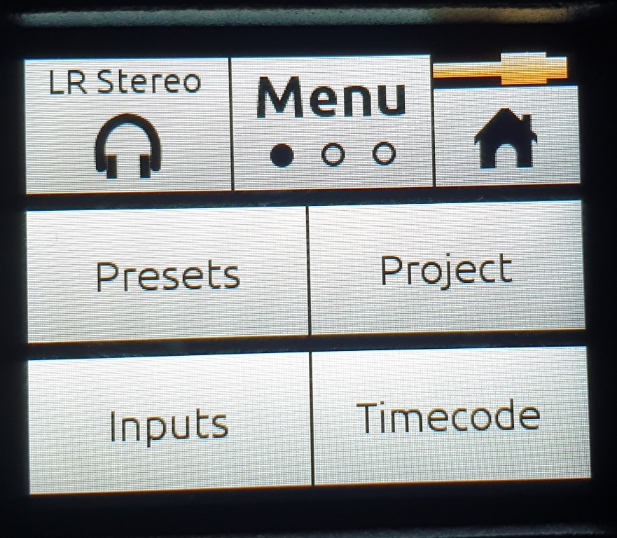

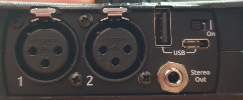

Hier noch ein paar Eindrücke vom MixPre3. Anschlüsse und Bedienung. Nicht wundern, die zwei HDMI Bottons sind rot, weil meine Power Bank (15 Watt out) zu wenig Saft hat, das sieht man oben rechts in der Ecke ist der Anschluss für Netzt Ladung Orange. Der Recorder zieht ordentlich Strom (mind. 20 Watt in), hat aber Top Verstärke Qualität meiner Meinung nach. Nur mit dem TC ist es etwas ärgerlich das man hier extra eine abstimmte Buchse brauch.

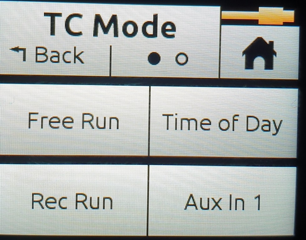

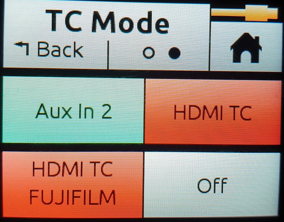

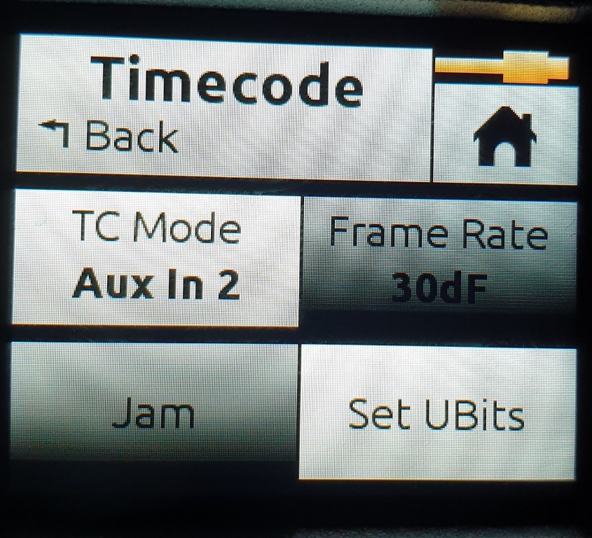

:D Und hier noch die anderen Modis für TC.

Was auch noch wohl entscheidend ist, ist die Framerate. Das MixPre3 geht nur bis 30 Frames. meine Videos filme ich aber in 60 Frames. Also habe ich sämtliche Anschlüsse erneut unter 30 Frames ausprobiert, leider ohne Erfolg. Das Eingangssignal muss wohl TC bzw. SMTPE sein.
