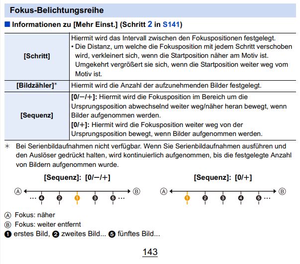

Da ich jetzt die G9 habe, habe ich versucht mich da rein zu denken, aber es ist mir zu komplex. 'Keep it simple' ist eher meins.

Ich hätte jetzt eher Schwierigkeiten aus der gemachten Reihe über das Wiedergabe Menü ein gewünschtes Bild zu kreieren.

Ansonsten ist die Seite 143 in der Betriebsanleitung erstmal ok.
Fokus Reihe .JPG (86.08 KiB) 15697 mal betrachtet
Der Screenshot von S. 143 der Original-Betriebsanleitung zeigt, wie Pana den Anwender "in der Wüste" stehen lässt.
Der Kommentar zu "Schritt" ist unverständlich und außerdem unvollständig.
Zumindest hätten die folgenden Hinweise dort zusätzlich stehen müssen (in etwa so):
Bei Schritt: . . . Diese Distanz ist objektiv-abhängig und unterscheidet sich sogar bei Objektiven mit gleicher Brennweite.
Durch Abblenden vergrößert sich die Distanz um den gleichen Faktor, wie die Schärfentiefe zunimmt. Deshalb kann eine Vergrößerung der Überlappung der Schärfezonen benachbarter Einzelfotos nicht durch durch Abblenden erzielt werden, sondern nur durch eine Verringerung des s-Werts. Eine Verringerung des s-Werts hat eine Vergrößerung der Zahl der erforderlichen Fotos zur Folge.
Bei Bildzähler: . . . Kleiner s-Wert bedeutet große Zahl von Fotos (und umgekeht)
Bei Sequenz: Hinweis auf Verkleinerung / Vergrößerung des Abbildungsmaßstabs und den Folgen . . .
