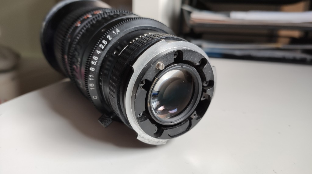

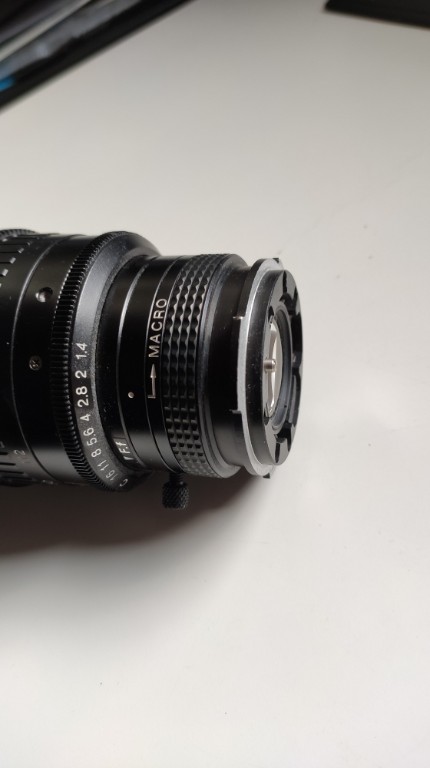

Hallo liebe Community,
ich habe vor einiger Zeit ein Objektiv durch einen Bekannten erhalten, dass mich sehr interessiert. Hierbei handelt es sich um eine altes "Fujinon TV Z" Objektiv. Den Aufschriften lässt sich entnehmen, dass das Objektiv eine Brennweite zwischen 7 und 112 mm hat und eine Blende zwischen 1.4 und 16. Das an sich sind ja schonmal recht beeindruckende Werte. Ich habe nur ein Problem: ich finde beim besten Willen nicht heraus welchen Objektivanschluss dieses Teil hat. Es gibt auf YouTube einige Videos, in denen es Leute schaffen ähnliche Objektive auf z.B. einer GH5 zu montieren. Ich dachte Anfangs es handelt sich hierbei um einen B4 Mount. Deshalb hatte ich mir auch einen Adapter für ca 40€ bestellt, der qualitativ tatsächlich auch nicht schlecht war. Er passte perfekt auf meine G81 nur leider passte das Objektiv nicht in den Adapter. Den Adapter habe ich dann, da ich ihn ja nicht brauchen konnte, relativ schnell wieder verkauft. Nun steht das Objektiv in meiner Sammlung und verstaubt. Ich würde es trotzdem gerne mal benutzen, auch wenn ich dann ins Bild croppen müsste oder ähnliches, die Aufnahmen von den genannten Leuten auf YouTube sahen meiner Meinung nach sehr gut aus.
Ich wollte mich deshalb an euch wenden und fragen ob mir jemand eventuell weiterhelfen könnte. Weiß jemand eventuell ob es vielleicht doch einfach ein anderer Anschluss ist? Kann man eventuell den "Anschlussring" durch einen "richtigen B4-Ring" tauschen sodass ich dann einen B4 zu MFT Adapter verwenden kann?
Vielen Dank im Voraus für eure Hilfe. :D
Hier Bilder des Objektivs:

Da muß ich passen- von der Rücklinse her erinnert mich das an C-Mount (ich habe hier ja auch etwas aus dem Hause Schneider-Kreuznach, vermutl. Überwachunskameras solche ähnl. Gerätschaften stehen- 10 bis 100mm Brennweite bei Offenblende 1,4 , aber das vignettiert !), aber diese seitlichen Überstände, das ist mir noch nie untergekommen... Entweder hat da Jemand (Firma) eine eigene Besfestigung gekreiert oder es ist verbastelt.
Nur, für eine anzunehmende Bastellösung sieht es mir zu professionell ausgeführt aus...

Das ist ein Objektiv für professionelle Videokameras älterer Bauart. Es gibt wohl Adapter für mFT, allerdings reicht der Bildkreis nicht ganz für das mFT Format, es kommt in den Ecken zu starken Vignetten, wie man hört.

...ich würde von der optischen Qualität dieser alten TV-Linse nicht all zu viel erwarten.
