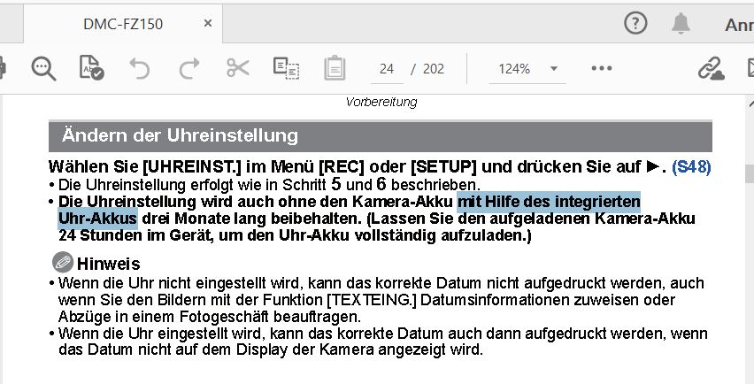

Re: Probleme mit der FZ150 - Kamera geht nicht an
Hallo Benedict,
folgende 3 Ursachen sind hier für mich plausibel:
Wenn die Uhrzeit "verloren" geht, dann ist dies ein Anzeichen, dass der "Uhr-Akku" in der FZ150 noch nicht geladen ist, siehe Screenshot.
Dass die Kamera nur sporadisch eingeschaltet werden kann, kann folgende 2 Ursachen haben;
a) dies könnte an einem korrodierten Akku-Kontakt kameraseits liegen (Wackelkontakt).
Diese Ursache wirkt sich auf beide Akkus gleich aus, was offensichtlich der Fall ist.
b) dies könnte an einem korrodierten Ein-/Ausschalter-Kontakt liegen.
Diese Ursache wirkt sich auch auf beide Akkus gleich aus
Abhilfen:
1. Kamera-Akku-Kontakte durch moderates abschaben blank machen - probeweise vorher einfach mal bei offenem Akku-Deckel erhöhten "Daumen-Druck" auf den Akku ausüben, und einschalten.
2. wenn 1. nicht hilft, dann könnte es der Ein-/Ausschalter sein.
Ein-/Ausschalter, einfach häufiger betätigen.
Wenn nach 20 maligem Betätigen, immer noch nicht eingeschaltet werden kann, dann wird es problematisch.
3. Uhr-Akku, siehe Screenshot, dieser wird durch den Akku automatisch in 24 Std. aufgeladen.
Aber dazu ist Voraussetzung, dass der Akku in die Kamera einspeisen kann.
Hier könnte es aber auch sein, dass der Uhr-Akku durch die lange Entladezeit kaputt gegangen ist.
Dass die Kamera zeitweise funktioniert, zeigt,
dass alle notwendigen Kontakte vorhanden sind,
und lässt auf eine schnelle Fehlerbehebung hoffen.
Weiß der Besitzer von einem früheren Defekt an der Kamera ?
Viel Erfolg. Bitte berichten. Danke.
SG
Hans
