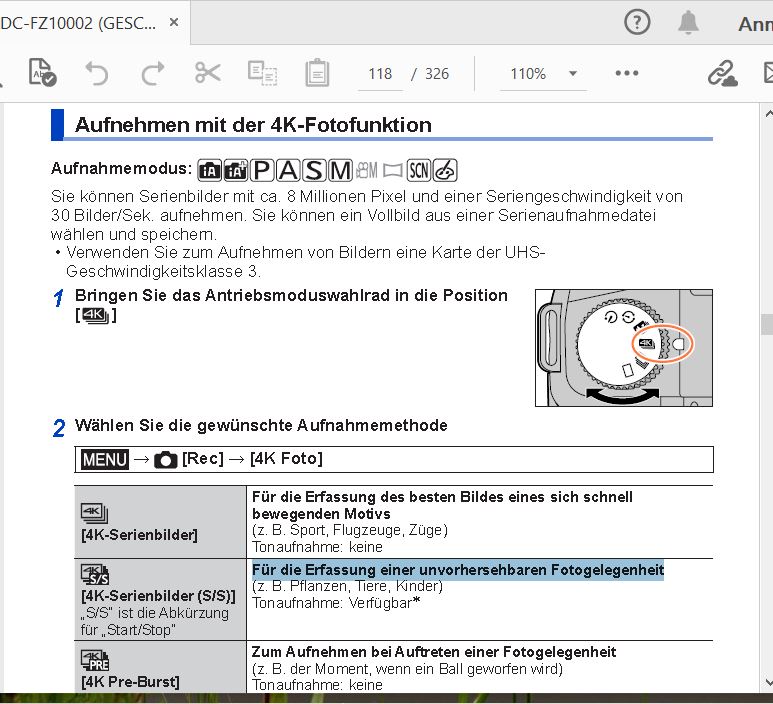

es gibt die Möglichkeit mit "4K-Foto SS" und "Dauer-AF" auf ON,
eine Serie von Fotos zu machen.
Dabei wird der Fokus nachgeführt.
Daraus können dann die gewünschten Fotos entnommen werden.
Starten und Stoppen mit dem Auslöser.
Laut der FZ1000 II -Bedienungsanleitung funktioniert das. Siehe Screenshots unten.
Bitte austesten und berichten. Danke.
