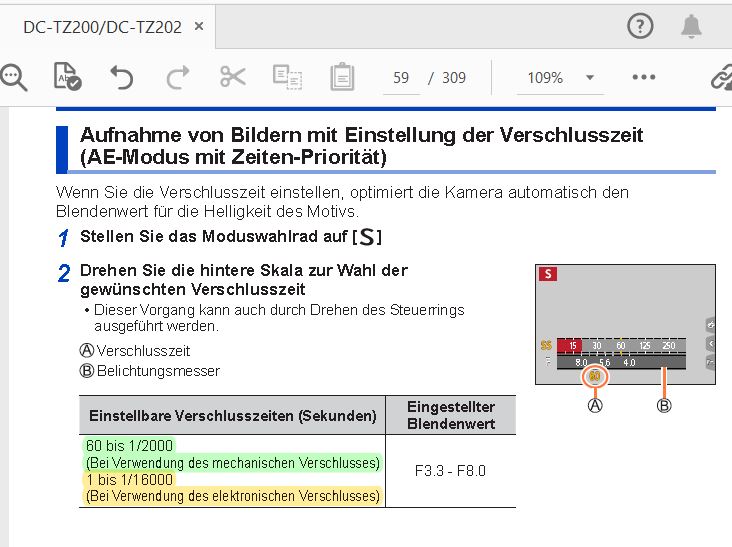

Salü, ich kann nicht herausfinden, weshalb bei meinen aktuellen Einstellungen (unter S) ich max 1 sec belichten kann ... Wo kann ich die Einstellungen ändern ?

Da muss man den Verschlusstyp von "Elektronischer Verschluss" (EV) auf "Mechanischer Verschluss" (MV) im Menü umstellen, dann geht es bis 60 Sekunden. ;)

du schreibst:
Siehe unten Screenshot, da steht es.
SG
Hans
TZ202 Modus S Verschlusszeiten M- und E-Verschluss.JPG (79.76 KiB) 1486 mal betrachtet

Danke für die Info. Das habe ich bis dahin alles richtig gemacht ... aber wo stelle ich die Verschlussart MV/EV um ...?

Beitrag von Gamma-Ray » Donnerstag 19. August 2021, 18:21
Über Menü "Rec - Verschlußtyp" - siehe Seite 176 im Handbuch
