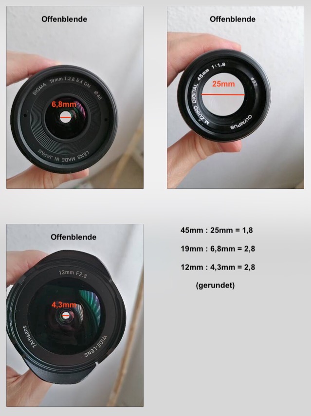

Re: Fehler / Korrektur Lichtstärkeberechnung
Ich hab es jetzt mit 3 Objektiven probiert, das kommt hin.
(Auch wenn es bei den 19mm und 12mm so aussieht als ob da abgeblendet ist, die Offenblende ist tatsächlich so klein bei diesen Objektiven.
Ganz anders als beim 45mm.)
Jepp. Streng genommen und für einen genauen Wert müsste man die Eintrittspupille berechnen, aber das kann prinzipiell nur der Hersteller, da nur er die optische Rechnung vorliegen hat. Das visuelle Abschätzen liefert aber eine passable Näherung.
Grüße, Matthias

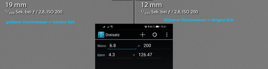

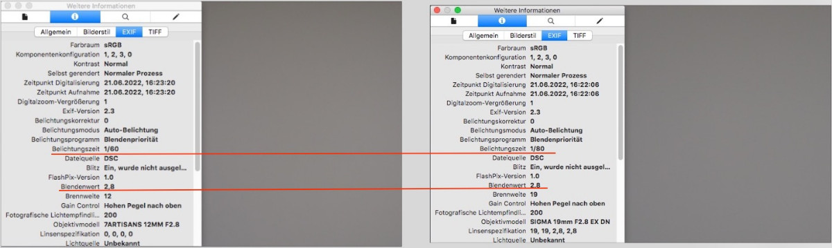

Habe ich gerade gemacht, das 19mm dass den größeren Druchmesser hat ergibt 1/80 Belichtungszeit.
Das 12mm mit dem kleineren Durchmesser ergibt 1/60 Belichtungszeit.
Gemessen wurde im gleichen Abstand auf den leutenden Monitor, bei abgedunkeltem Zimmer.
Ich habe mehrere Durchläufe gemacht um Fehler auszuschließen.
