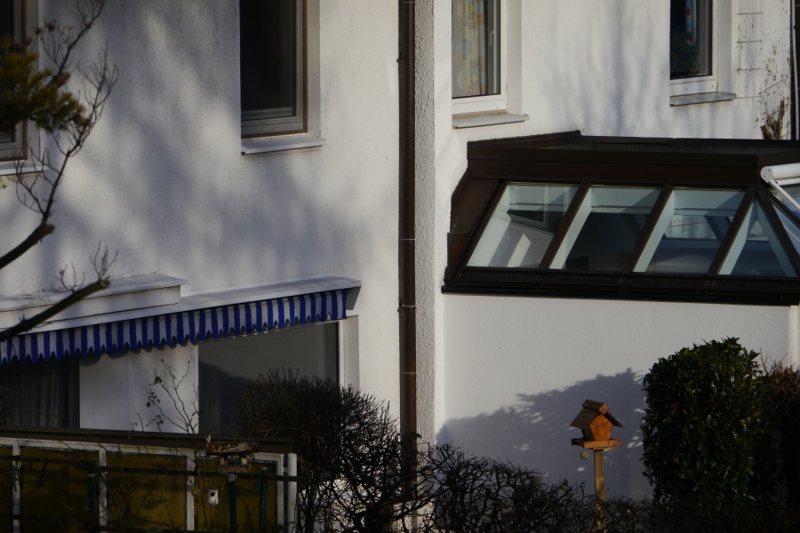

Doch grau ist alle Theorie. Ich habe schon kurz nach dem Kamerakauf die Möglichkeiten durchgespielt, die ich euch hier zeigen möchte. Alle Bilder sind JPGs unbearbeitet (ooc). Alle Bilder sind mit ISO 160, Blende 7,1 und 1/800 sec ohne Stativ aufgenommen mit dem 14-140 auf längster BW.
Hier zunächst das "Original" auf 140mm und anschließend der Ausschnitt, wie er sich mit 2fach DZ, Erw. Tele bzw. Auschnitt am PC darstellt. (Beide Bilder herunterskaliert, um sie hier zeigen zu können.)

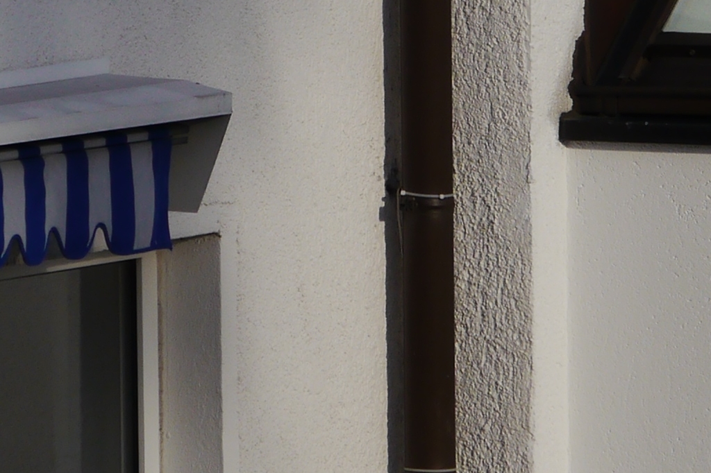

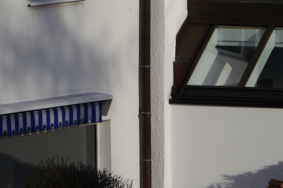

Nun folgen Ausschnitte aus den 3 2-fach gezoomten Bildern. Das am PC ausgeschnittene und das mit Erw. Tele aufgenommene habe ich soweit ausgeschnitten, dass die max. mögliche Bildbreite von 1024 herauskam. Das mit 2x-DZ musste ich noch nochmal herunterskalieren, um es fürs Forum passend zu bekommen.
Nun, welches ist wie aufgenommen???

Genau deshalb ist wohl in meinen Vergleichsbildern kaum ein Unterschied zu sehen: Ich hätte wohl besser das Bild mit 2xDZ bis auf 1024P Breite ausgeschnitten und dann die beiden anderen entsprechend angepasst ;)
Zur Auflösung:
Auschnitt 3 ist mit Erw. Tele (Einstellung "S") fotografiert,
Ausschnitt 2.2 mit 2xDZ,
Auschnitt 1 am PC aus dem Original ausgeschnitten.
Anschließend habe ich alle 3 auf den gezeigten Ausschnitt gebracht und - wie gesagt - das 2xfach DZ-Bild nochmal herunterskaliert, um auf 1024P Breite zu kommen.
Mein Fazit:
Wenn man nicht gerade auf Postergröße ausdrucken will, ist es relativ egal, welchenn Weg man wählt, die Qualitätsverluste und -unterschiede sind eher gering. Den Weg über RAW habe ich noch nicht ausprobiert, ansonsten würde ich 2xDZ empfehlen. Wie brauchbar diese Bilder sind, hat ja auch Frank Späth in seinem Buch (Doppeldeckerbus-Modell) gut gezeigt.
