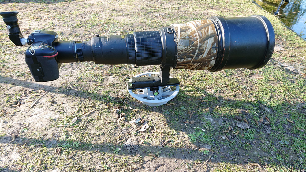

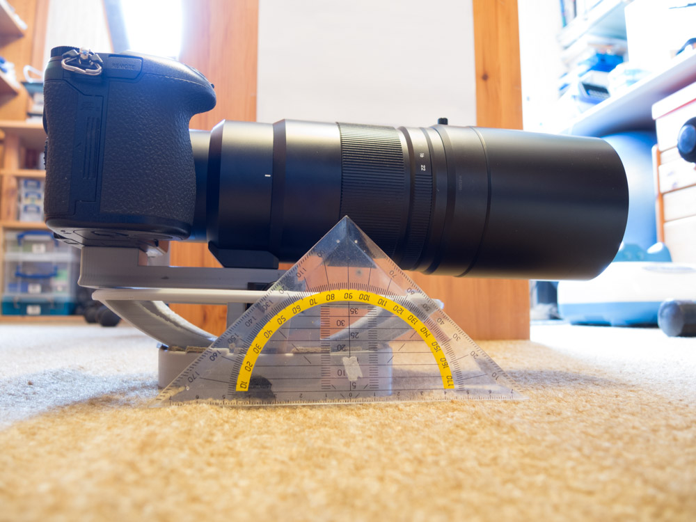

Beitrag von kl007 » Freitag 30. April 2021, 06:54
Hier mein aktuelles Modell "Schildkröte" :lol: .
Die Kugelschale wurde jetzt gewichtsoptimiert gedruckt.
Man hat so was ähnliches wie bei einem Gimbal mit Nivilliereinheit mit einem Gesamtgewicht (Teller + Kugelschale von ca. 231g) und kann recht bodennah fotografieren (ca. 5 cm).
Ich habe mit der Kamera eines Bekannten auch einen erfolgreichen Stabilitätstest machen können (Nikon DSLR + 2x Konverter + 600mm F4 ca. 7 kg).
Der Teller mit integrierter Arca-Swiss Platte kann natürlich auf ein Einbein - oder Dreibeinstativ gesetzt werden (einfache Arca-Swiss Klemme genügt, kein weiterer Kopf erforderlich).
Hier mal ein paar Bilder:

Mit diesem Kopf sind dann bodennahe Aufnahmen (z.B. am Teich) möglich, ohne sein Stativ im Teich zu versenken.
Liebe Grüße, Mathias

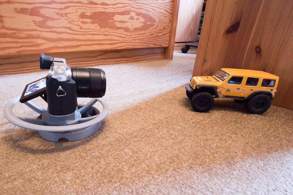

Hier noch ein Bild mit dem Kopf für die Makrofotografie (Scene wurde mit einem WW frei Hand fotografiert, das Auto mit dem "Kugelkopf").
Und mal die Kugelschale als "Kameratragegurt" (Lumix G9 + Panasonic 200mm F2.8), einfach 2 Karabinerharken 60x6mm.

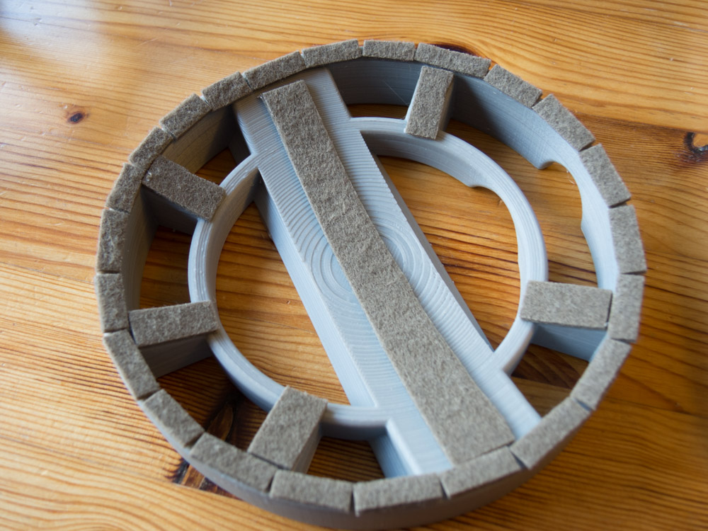

Ich habe mal die STL - Dateien für meinen Kugelkopf Modell "Schildkröte" auf Thingiverse hochgeladen.
Für alle mit einem 3d Drucker:
Mit Stützstruktur drucken, Schichtdicke 0.2mm
Zur besseren Haftung / Gleiten, sollte der Rand des Rings und die Streben mit Klebefilzgleitern (2mm Dicke) beklebt werden.
Es wird noch eine 3cm lange Arca Swiss Klemme und eine Fotoschraube mit Unterlegscheibe benötigt:
https://www.thingiverse.com/thing:4849085
Viel Spaß beim basteln.
Arca Swiss Klemme: https://www.ebay.de/itm/333812053290
Optional Karabinerharken: https://www.ebay.de/itm/271962534231
Ring Neu-0460.JPG (246.04 KiB) 2502 mal betrachtet
