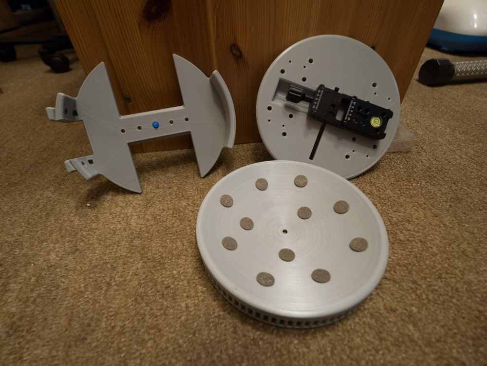

Hallo Lumixgemeinde,
hier wollte ich euch einmal mein XXL Kugelkopf vorstellen.
Da ja ein normaler (insbesondere kleiner) Kugelkopf recht kippelig ist, war meine Idee mit dem 3d Drucker einen großen leichten stabilen Kugelkopf zu bauen.
D.h. stellt euch einfach eine Kugel mit 30 cm Durchmesser vor und eine passende Kugelschale.
Jetzt nehme ich nicht die ganze Kugel sondern nur eine in 4 cm Höhe durchgeschnittene Kugel.
Dadurch liegt mein Schwerpunkt Kugelausschnitt + Objektiv unterhalb des Kugelmittelpunkts (15 cm), also eine sehr stabile niedrige Lage, die sich natürlich auch ideal für das bodennahe fotografieren eignet.
Gefühlt kann ich meinen Kopf mit 50 kg belasten.
Die Halterung besteht aus 3 Teilen:
- Halterung die man direkt auf den Boden legen kann oder in eine Arca Swiss Klemme / kleinen Kugelkopf einspannen kann.
- Kugelschale mit Filzgleitern und Modul 2 Zahnrad (kann optional mit einem Schrittmotor gedreht werden z.B. Panoramafotografie)
- Zerschnittene Kugel 4 cm Höhe aus einer Kugel mit 30 cm Durchmesser.
- Kugelkopf-9510342.JPG (215.65 KiB) 4976 mal betrachtet
- Kugelkopf-9510341.JPG (221.79 KiB) 4976 mal betrachtet
- Kugelkopf-9510340.JPG (207.86 KiB) 4976 mal betrachtet
Liebe Grüße, Mathias

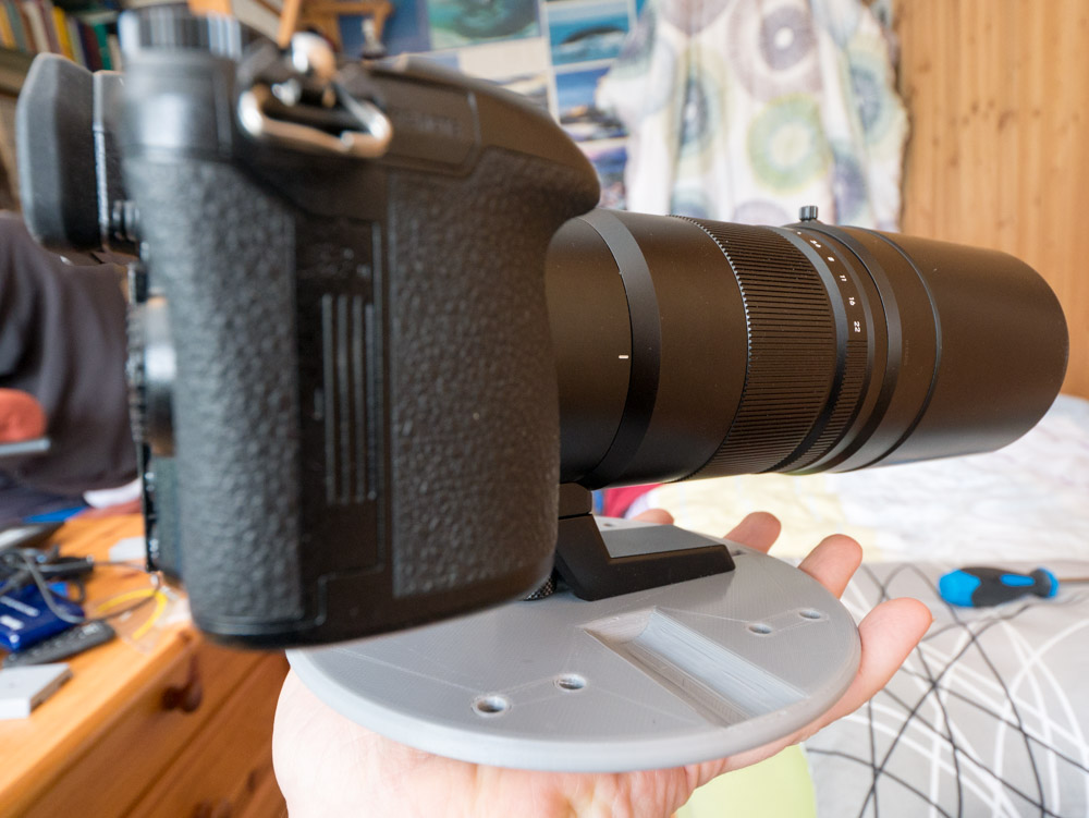

Und hier mal als Beispiel einige Kamerapositionen (Lumix G9 + 200mm F2.8) und eine damit gemachte bodennahe Aufnahme:
Foto (Lumix G9 + 100-400 mit XXL Kugelkopf siehe Fotos)
- Zwergtaucher-1025808.JPG (137.45 KiB) 4974 mal betrachtet
- Kugelkopf-9510345.JPG (189.07 KiB) 4974 mal betrachtet
- Kugelkopf-9510344.JPG (219.31 KiB) 4974 mal betrachtet
- Kugelkopf-9510343.JPG (227.36 KiB) 4974 mal betrachtet

OK, ich sehe es eher als eine XXL-Nivelliereinheit statt Kugelkopf an, aber in der Größe ist das schon beeindruckend - eine Art High-Tech-Bohnensack.
Nein, im Ernst, spektakuläre Umsetzung. Es wäre aber mal spannend, das System im Vergleich zu kommerziellen Nivelliereinheiten zu sehen, wo die Vorzüge und eventuell auch Nachteile liegen.
Grüße, Matthias

Der Hauptvorteil meiner Lösung ist, dass man einen sehr großen leichten Kopf mit einer guten Stabilität hat mit der man auch recht Bodennah kommt (4-5 cm).
Ohne Stativ kann man auch auf die Arca Swiss Halterung für die Kugelschale verzichten (wenn man noch bodennäher kommen möchte)
Ich habe hier mal die XXL Lösung vorgestellt, die vermutlich auch für ein 600mm F4 geeignet ist (nicht getestet).
Hier mal Bilder mit Gewichtsangaben.

Nebenbei sieht es aus, als hängt die Kombi am Stativgewinde der Kamera anstatt am Objektiv. Somit wird das Bajonett zu sehr belastet und ein umstellen auf Hochformat ist bei deiner Lösung auch nicht möglich.

die Combi hängt (falls das Objektiv ein Gewinde hat) am Objektiv und sollte nach Möglichkeit (wie bei kommerziellen Lösungen) in den Schwerpunkt geschoben werden.
Ich habe mir für mein 100-400 und 200 eine eigene Arca Swiss Platte erstellt, mit der ich beide Gewinde (Stativ + Kamera) benutzen kann (kein verdrehen / lockern der Arca Swiss Platte), die ich auch für meinen Tragegurt benutze:
https://www.lumix-forum.de/viewtopic.php?f=12&t=49757
Natürlich hält ein kleiner Kugelkopf auch das Gewicht, ich selber finde den aber oft zu kippelig.
