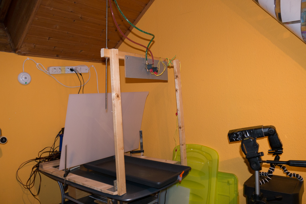

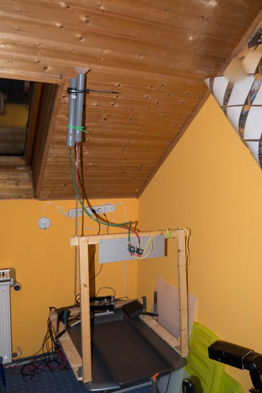

So hier mal ein paar Fotos vom Aufbau
Hinter der Plexglasscheine sind 2 Blitze, vorne nebem dem Stativ ein dritter mit Snoot
Hier kann man die Füllbehälter sehen, in der Höhe verstellbar, im Moment mit Farbflüssigkeit gefüllt

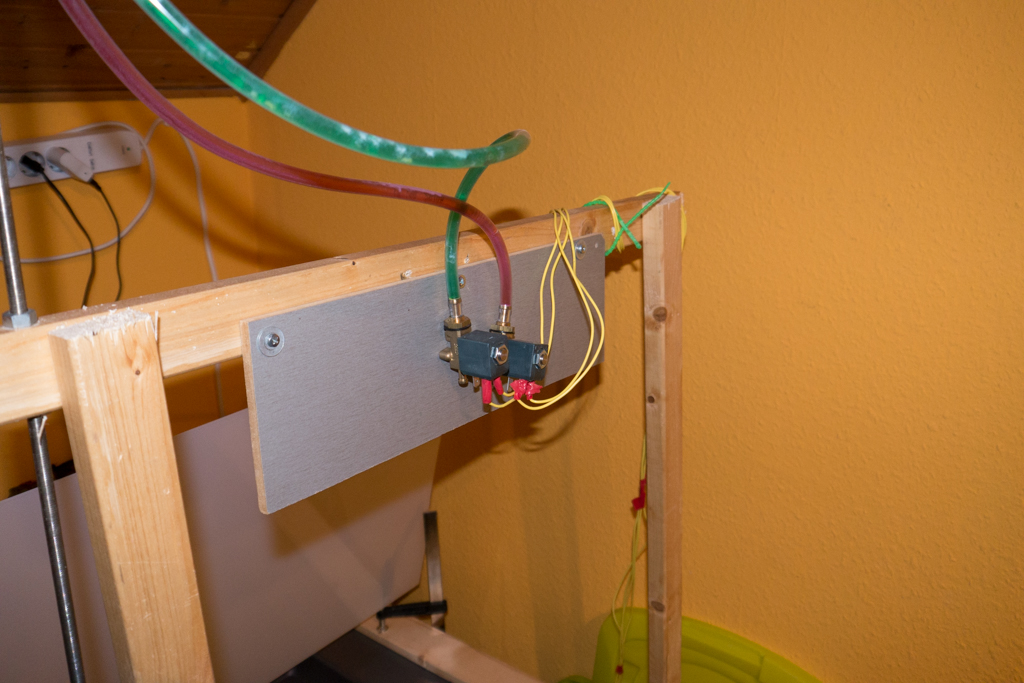

Das sind die 2 Magnetventile, eins ist etwas schräg angebracht damit dessen Tropfen dort auftrifft wo das andere Ventil hintropft

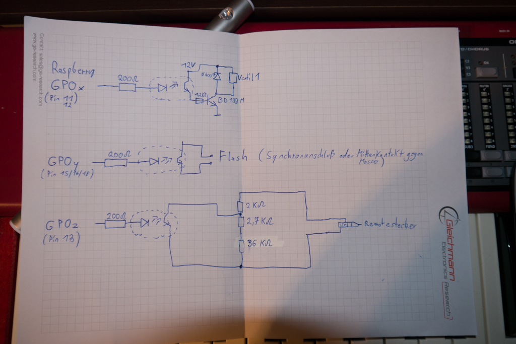

Jetzt die Elektronik
Der Dateianhang P1120209.jpg existiert nicht mehr.
Das ist die Schaltung welche die Ventile, Blitze und die Kamera ansteuert. In der Blauen Box ist der Raspberry verbaut
Eine SKizze des Schaltplans, natürlich hat man jeden Part öfters zu bauen, je nachdem wieviel Ventile, und Blitze. Die gestrichelte Einkreisung ist ein SFH610-A1 Optokopller

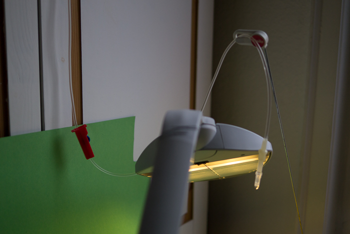

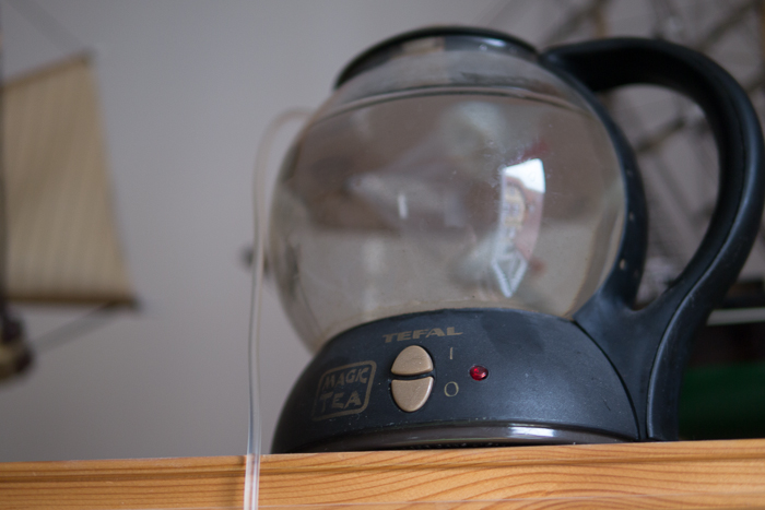

Wer sich nicht so mit Technik auskennt und sich nicht gleich in Unkosten stürzen will, oder erstmal ausprobieren möchte,
der kann sich in der Apotheke ein sogenanntes "Infusionsbesteck" kaufen, Kosten ca. 1 Euro.
Hier meine High-Tec-Anlage
Bügelbrett, Schale, Wasser, Teekanne, Infusionsbesteck, Lampe, Karton, Stativ, Kamera .... und viel Glück.
und so etwas kann man damit machen, natürlich nichts im Vergleich zu so einer tollen Maschine von Sascha.
