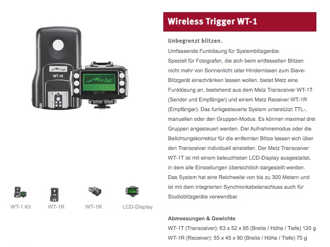

Dann bleib auch beim Metz System und verwurschtel nicht 2 verschiedene Systeme miteinander.
Das passende Funksystem gibt es auch von Metz
https://www.metz-mecatech.de/de/aufnahm ... mobile=320
Bildschirmfoto 2019-12-22 um 14.14.35.jpg (96.61 KiB) 4958 mal betrachtet

Leider hab ich gerade gesehen gibt es dieses Funksystem wohl nicht für Panasonic Kameras.
D. h. obiger Vorschlag fällt damit flach.

Bist du inzwischen fündig geworden, wenn ja, mit welchen Funktransmittern / -Receivern? Für mich ist das Thema ebenfalls sehr interessant, zumal ich auch schon einen Metz-Blitz für Panasonic mein Eigen nenne.
Entgegen der Aussage von David kann ich auf der Metz-Seite des Trigger WT-1 schon Panasonic und etliche Panasonic-Cams auswählen, allerdings habe ich bisher nicht gefunden, wo ich das kaufen könnte. Zudem habe ich vor kurzem mit einem Ohr mitbekommen, dass Mecatech wohl endgültig insolvent sei, d.h. ob ich das System in ein, zwei Monaten noch bekommen kann, ist fraglich. Und last, but not least: im Vergleich zum bisher von mir für Canon verwendeten Yongnuo-System ist das Metz-System (okay, es kommt aus Deutschland, nicht aus China …) sauteuer.
Daher meine Frage an dich, wo und wie du fündig geworden bist, bzw. welche Systeme es für Panasonic mFT gibt.
