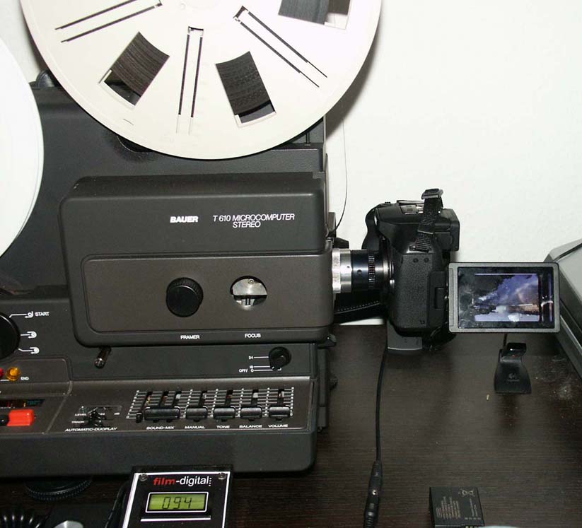

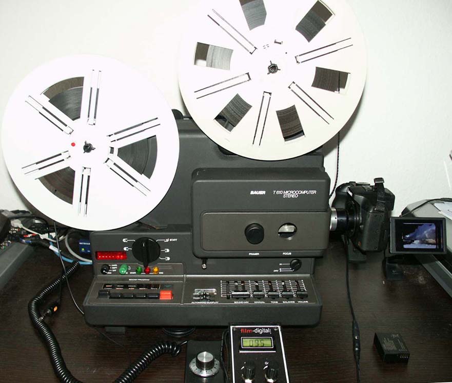

Auch ich transferiere meine alten Super8 Filme mithilfe der G6. Allerdings filme ich nicht ab, sondern habe meinen Bauer T525 so umbauen lassen, dass ich mit einr Spezialoptik direkt von der Filmebene abtaste. Dabei sind allerdings einige Dinge zu beachten:
- Die Projektorgeschwindigkeit muss steuerbar sein.
- Die Lampe muss gegen eine LED ausgetausch werden
- Die Lampe sollte von der Helligkeit regelbar sein
- Die Filmandruckplatte sollte modifiziert werden, indem der 'Rahmen' entfernt wird. Dadurch wir das zur Verfügung stehende Bild größer.
- Wie gesagt, man benötigt eine Spezialoptik, die an die Größe des Kamerasensors angepasst sein muss.
- Eventuell muss die Flügelblende aus dem Projektor ausgebaut werden. wenn nicht, muss der Projektor auf eine Geschwindigkeit von 16 2/3 Bilder/Sek, einstellbar sein. Bei einer normalen Dreiflügelblende im Projektor ergibt sich somit eine Frequenz con 16 2/3 x 3 = 50 Bilder/sek. Daher ist eine Kamera, die 1080p50 beherrscht (wie die G6) vonnöten.
- Sollen vertonte Super8 Filme umgesetzt werden, ist Weiteres zu berücksichtigen.
- Ein Nachbearbeitung der umgesetzen Super8 Filme mit einem Videobearbeitungsprogramm ist unerlässlich. Ich selbst nutze Sony Vegas Pro V12 (Framegröße auf 4:3 zuschneiden, Bild spiegeln, Geschwindigkeit auf die Originalgeschwindigkeit des Super8 Films (18 bzw. 24 Bilder/sek) anpassen, Nanchvertonung ggfs. mit Originalton usw.).
Falls dich das alles noch nicht abgeschreckt hat, wird es sicherlich der Preis für die Ausrüstung machen: ohne Kamera und Software musst du für Projektor, dessen Umbau und die Spezialoptik ca. 2.000,00 EUR rechnen.
Vorteile sind:
- Man holt das Optimum aus seinen Super8 Filmen heraus, wenn man denn - wie ich - die beste Quaöität haben möchte
- Keinen sog. Hotspot (heller Lichtpunkt in der Mitte des Bildes).
- Kein Flimmern
Falls du Fragen dazu hast, gern auch als PN, damit das hier nicht zu sehr OT wird.
Gruß ergo-hh

Hier mal 2 Bilder, wie das Ganze bei mir aussieht (nicht mit der G6 aufgenommen :D )
Gruß ergo-hh

So wie du das machst wird das Ergebnis wohl seitenverkehrt sein - oder verstehe ich da was falsch?
Gruß - Alois
ergo-hh
Beiträge: 15
Registriert: Dienstag 23. Juli 2013, 10:52
Re: Super8 Transfer mit G6
Beitrag von ergo-hh » Freitag 22. November 2013, 18:53
Das ist korrekt. Das Problem zu beheben, dürfte aber für gängige NLEs (bei mir Sony Vegas Pro) kein Thema sein.
