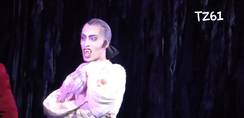

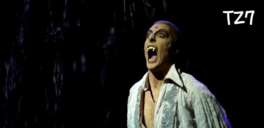

Nun habe ich die Kamera am Wochenende bei einem Musical ausprobiert und war ziemlich enttäuscht, da das Videoergebnis (rein vom Bild her - der Sound ist gut) um einiges schlechter war, als bei meiner TZ7. Das Bild ist viel zu hell, wirkt verschwommen und man sieht ein gewisses Rauschen im Hintergrund. Auch sehen die Gedichter aus als wäre dort irgendein Weichzeichner benutzt worden.
Ich kann mir ehrlich gesagt nicht vorstellen, dass es an der Kamera liegt. Wahrscheinlich eher an meiner Unwissenheit, da ich nicht so viel Ahnung davon habe. Ich habe die Kamera zur Zeit auf dem automatischen Modus eingestellt.
Ich hänge euch mal 3 Screenshots an, die aus den Videos der jeweiligen Kameras gemacht wurden.
Bei der TZ7 sehen die Bilder einfach klarer und die Farben deutlicher aus.
Habt Ihr Tipps für mich, wie ich mit der TZ61 bessere Ergebnisse erziehlen kann?
Vielen Dank im Voraus :)
LG Gina

Hier ist noch ein Bild der TZ7

Du hast die Personen überbelichtet. Um diesen Fehler zu vermeiden, gibt es drei Möglichkeiten:
1) (so mache ich es:) Du wählst bei der Belichtungsmessung die Mehrfeldmessung und drehst den EV weit runter, vielleicht auf -2 oder bis zu -3, je nachdem, wie dunkel der Bühnenhintergrund ist.
2) du wählst bei der Belichtungsmessung die Spotmessung und zielst genau aufs Gesicht der Person
3) du stellst Blende, Zeit und ISO manuell ein, dann braucht die Kamera die Belichtung gar nicht messen.

Das Bild wird desto schärfer und besser, je kleiner Belichtungszeit und ISO-Wert sind. (Denn bei hohem ISO-Wert bekommst du Bildrauschen, und bei Personen in Bewegung wird die Bewegungsunschärfe desto schlimmer, je länger die Belichtungszeit ist.)
Den ISO-Wert legst du am besten fest auf eine Zahl, bei der das Bildrauschen gerade noch erträglich ist. Welche Zahl das bei deinem Kameramodell ist, weiß ich nicht. Wieviel Bildrauschen eine Person stört, ist auch sehr subjektiv.
Also wenn du den EV runterdrehst und die Kamera wählt infolgedessen kürzere Belichtungszeiten, dann ja, dann wird dadurch das (bewegte) Bild auch schärfer, weil du weniger Bewegungsunschärfe hast. Aber falls die Kamera eine kleinere Blende anstelle von kürzerer Belichtungszeit wählen würde, dann nein, in der Situation bringt dir mehr Tiefenschärfe nichts, dann würde die Qualität nicht besser. Also müsstest du bei iA oder P schauen, wie die Kamera reagiert, und eventuell im Modus A oder M eine relativ große Blende wählen. (Vorausgesetzt, das geht bei deinem Kameramodell beim Video... :?: - bei der Belichtungszeit bist du beim Video in der Auswahl mehr eingeschränkt als beim Foto, denn es werden ja soundsoviele Bilder pro Sekunde aufgenommen.)
Corinna

Die kleinen TZ Kameras lassen keine manuelle ISO im Videomodus zu. Die Kamera fährt bei Video automatische ISO und MAX ISO ist auch gleich noch ausser Kraft gesetzt. Die AUTO ISO ist relativ hoch, was zunächst zu einem hellen Bild führt. Gleichzeitig aber wird bei diesem kleinen Sensor das Bildrauschen massiv. Dem steuert Panasonic mit einer weiteren Automatik gegen. Der Rauschunterdrückung. Auch diese ist bei Video automatisch und arbeitet bei allen kleinen TZ Kameras brutal. Ergebnis...Wachsgesichter, Nachzieheffekte und trotzdem noch Restrauschen. Deswegen bin ich für Konzertfilmerei (da wo nur Pockets erlaubt sind) auch weg von den kleinen Panas, da das Bild bei LowLight wegen der Automatiken grauenhaft ist. Die TZ7 hatte "nur" 12MPixel, was ich für diesen kleinen Sensor als das vertretbare Maximum ansehe. Die TZ61 hat 18MPixel auf demselben kleinen Sensor mit den dadurch entstehenden Verschlechterungen u.a. bei LowLight und im Tele. Einzig empfehlenswerte TZ in dem Bereich ist die TZ101. Sie hat 1' Sensor, erlaubt komplett manuelles filmen, ein zurückschrauben der DNR. Hat aber "nur" ein 10x optisches Zoom.

Du kannst in fast allen Modi auch Video aufnehmen, die ISO wird aber IMMER automatisch gesteuert sobald man ein Video aufnimmt, ebenso wie die DNR.

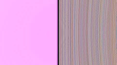

Betreff TZ71: Hallo, Panasonic bietet mir an Bauteile zu wechseln + Sensoren + Baugruppen zu justieren. Auch Materialkulanz wird gewährt.
86,28€ soll der Spaß kosten. Aber kein Wort über den defekten Blitz.
Sensor/Optik Bauteil wurde auch schon bei der TZ61 erneuert + justieren. Danach ging 1. Mal nichts mehr, beim 2. Versuch nur noch Bunte Striche im Display. :twisted:
pinky571
Beiträge: 6
Registriert: Montag 4. Juli 2016, 00:32
Re: TZ61 - Einstellungen bei Videos
Beitrag von pinky571 » Donnerstag 2. November 2017, 00:58
Hier der 1. Versuch.
Verschlimmbessert
1-P1000098 für Pana.jpg (39.92 KiB) 5759 mal betrachtet
