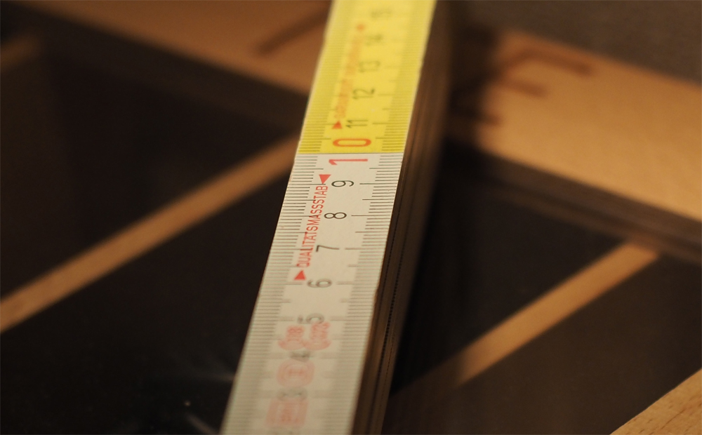

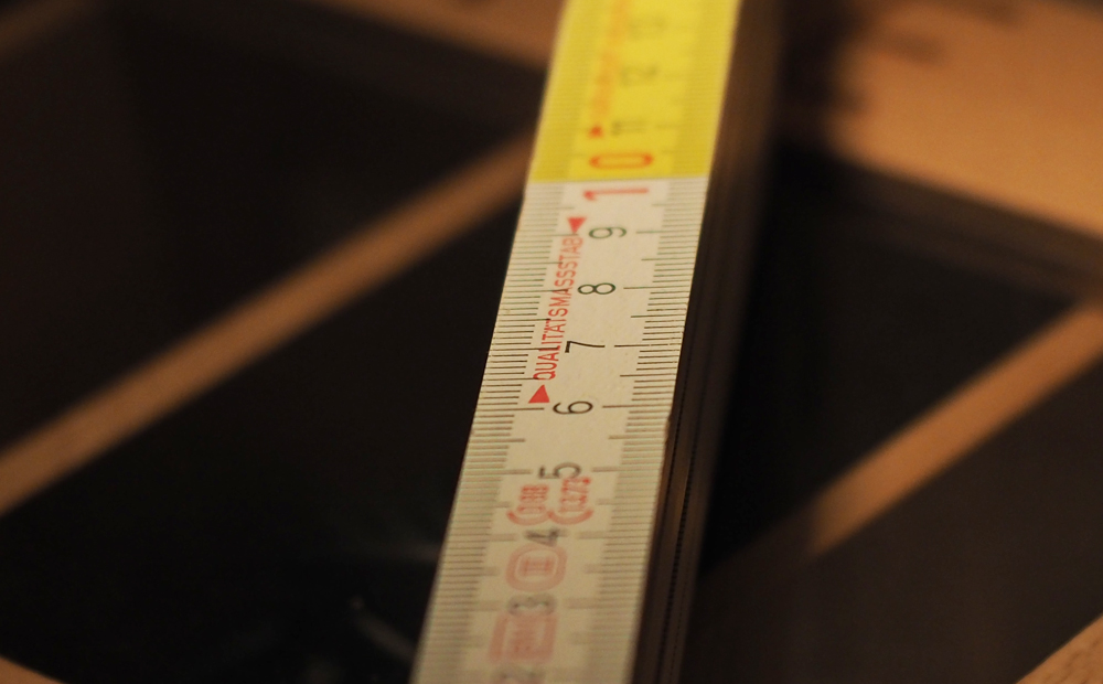

Da wir gerade bei Objektivkorrektur sind, - meine OM-D E-M5 Mark II mit dem 12-40mm 2.8 Pro Objektiv hat leider einen Frontfokus. :(
Bei der Aufnahme von Stofffasern ist mir aufgefallen, dass die Vorderen ( AF Punkt ) unscharf waren, dafür aber im Bild weiter hinten liegende Fasern, scharf abgebildet waren.
Dann habe ich Testreihen mit einem Meterstab gemacht. Das Ergebnis ist leider eindeutig -
Der AF hat unabhängig von der Brennweite einen Fokusfehler, der Manuelle ist OK. Jetzt muss die Neue ( Kamera+Objektiv gemeinsam ) gleich zur Reparatur ( mach mich morgen kundig ).
Muss ich erst mal alles verdauen, schluck :cry:
Damit ihr versteht, hier zwei Bilder. Fokus war immer die Ziffer 7, - einmal AF ( kleinstes Feld ) und dann manuell :
AF mini Feld auf 7 cc.JPG (283.84 KiB) 2346 mal betrachtet
Manual auf 7 cc.jpg (291.52 KiB) 2346 mal betrachtet

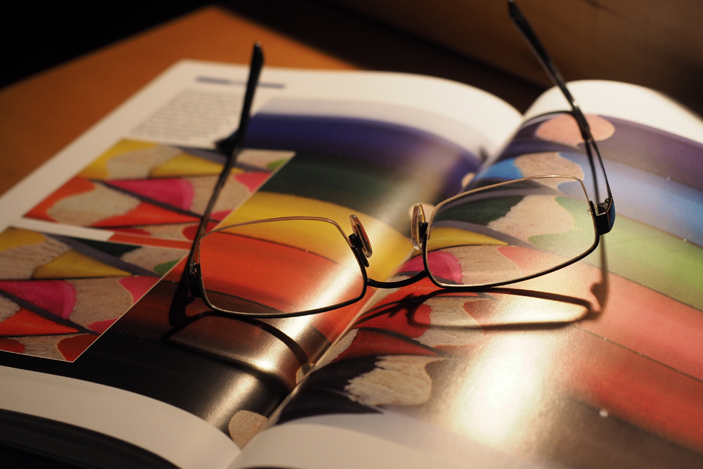

Bei solch einem Bild z.B. habe ich noch nix bemerkt, da war die Welt noch in Ordnung. Was ich nicht weiß, macht mich nicht heiß ! :mrgreen:
Brille mit Buch cc.jpg (390.97 KiB) 2346 mal betrachtet

Nur beim ersten Bild ist der Fokus eindeutig falsch. Beim zweiten sehe ich keine Abweichung, es ist als Beilagebild zur Reparatur weniger geeignet.
Vielleicht machst Du ein paar Fotos mit noch flacher liegendem Zollstock.

emeise hat geschrieben:Bei der Aufnahme von Stofffasern ist mir aufgefallen, dass die Vorderen ( AF Punkt ) unscharf waren, dafür aber im Bild weiter hinten liegende Fasern, scharf abgebildet waren.
Das ist natürlich falsch rum, aber in der jetzigen Aufregung ...
Horka hat geschrieben:Beim zweiten sehe ich keine Abweichung,
Genau, der manuelle Fokus funktioniert auch einwandfrei !
Erstes Bild kleines AF Feld, Zweites manueller Fokus mit Fokus Peaking.

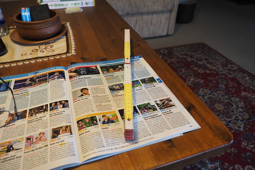

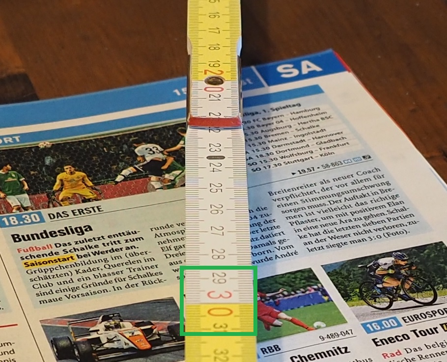

Die Tests kann ich ja beliebig oft wiederholen, das Ergebnis ist dasselbe. Hier mal ein Beispiel bei WW 12mm aus ca. 40cm Entfernung.
Genau auf die rote 30 fokussiert ! Der Schärfentiefe-Verlauf ist schön zu sehen und auch, dass sich seine Mitte weiter entfernt hat.
Die Buchstaben der Zeitung sind keine Referenz, das Metermaß ist 3cm über der Zeitungsoberfläche und das Ergebnis ist unabhängig vom Untergrund ( auch blanken Tisch probiert, gleiches Ergebnis )
Im Crop-Auszug aus diesem Bild habe ich noch das mir gezeigte Fokusfeld eingetragen, um eine besser Vorstellung zu bieten. So in etwa sieht's im Sucher aus.

Tut mir leid, so wie Du den Test durchführst wird Du nur zufällig gute Resultate erreichen.
Ich schätze mal, Du lässt Dich aber nicht von mir überzeugen wenn ich Dir schreibe, dass der maximale Kontrast in der oberen Kante des F1 Bildes herrscht.
Und um genau diesen innerhalb des AF-Feldes geht es beim Kontrast-AF!
Genau über dieser maximalen S/W-Kontrastkante lag Dein AF-Feld nach meiner Analyse durch Photo-me. Der Kontrast-AF freute sich immens über diese Vorgabe!
Der geringe Kontrast der Zollstockbeschriftung ist dagegen nahezu unbedeutend.
Ein blanker Tisch mit Holzmaserung ist in Abhängigkeit der Reflexion auch nicht unbedingt besser.
En weißes Blatt Papier mit diffuser Reflexion hinter einem Gegenstand mit SEHR GUTEM Kontrast ist die Lösung!

ich glaube Dir gerne. Aber ist es niocht so, dass bei einem einzelnen aktiven AF Feld, auch nur innerhalb dieses Feldes nach dem max. Kontrast gesucht wird ?
Im Sucher sehe ich ja das kleine Feld und das lag bei den oberen, esrsten beiden Bildern natürlich eng um die Ziffer 7. Der Fokus wurde dann auch grün bestätigt.
available hat geschrieben:dass der maximale Kontrast in der oberen Kante des F1 Bildes herrscht.
Wo genau meinst Du kannst Du ein bisschen genauer erklären ? Da verstehe ich die Welt nicht ... Was ist mit meinem Fokusfeld, - ungültig ?

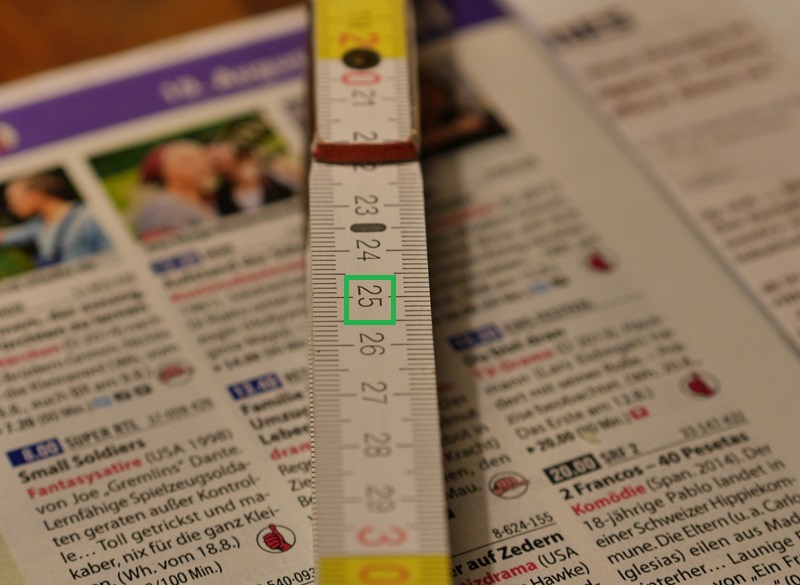

veo hat geschrieben: .... 60cm Abstand mit GX7 und Oly45 fotografiert und konnte dabei auf dem Monitor ohne Sucherlupe keine Zahl erkennen. Millimetergenaues Fokussieren war da ohne Lupe nicht möglich. und das kleinste AFS Feld überstrich 2cm.
So ungefähr sieht es bei mir aus, wenn die GX7 mit dem Oly 45mm f1.8 im Einsatz ist. Im Sucher sieht das Fokusfeld wie das grüne Quadrat aus.
Abstand ca. 40cm auf die Ziffer 25. Blende f2.8 :
GX7 - 45mm f2.8.jpg (131.87 KiB) 2133 mal betrachtet
Achtung, das Bild ist ein Crop, mit dem 45mm kommt man nicht so nah ran, wie mit dem 12-40mm ! Spielt hier alles keinerlei Rolle, ganz sicher.
