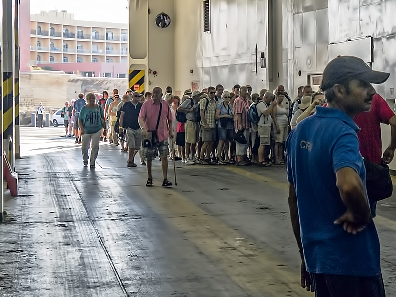

ich möchte mal meine Gedanken zum "exposure to the right" vorstellen.
Zuerst drängt sich mit der Eindruck auf, dass alle Beispiele im Netz dafür im Grund nur Ausgleichen einer Unterbelichtung aufgrund von fehlerhafter Belichtungsmessung ist.
Prinzipiell ist die Idee ja vernünftig: das System so hoch aussteuern wie möglich um einen optimalen Signal-Rausch-Abstand zu bekommen. Aber digtitale Systeme darf man niemals übersteuern! Analoger Film und auch analoges Audio hat immer noch Headroom, selbst wenn da Verzerrung - oder im Falle des Films - verminderter Kontrast und Farbverschiebung auftritt.
Eher durch Zufall (erste Messung via Spot aufs Helle und dann explizit eine zweite Messung aufs Schiffsinnere) entstanden beide Bilder. Ich hatte nicht vor das zu demonstrieren. Passt aber gut.
Beide unterscheiden sich durch 2 Blendenstufen. Mit CameraRaw alle Regler auf 0 bzw. Neutralstellung.

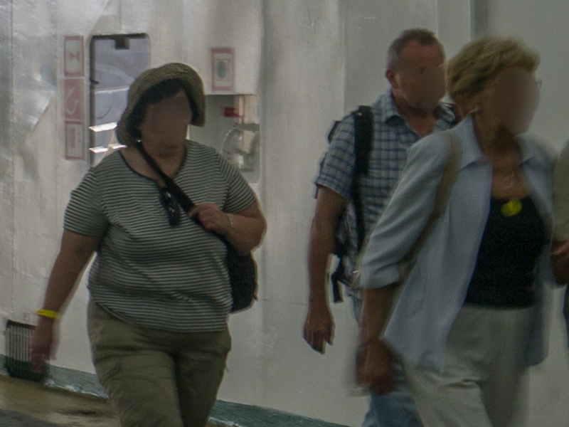

Dann hab ich beide Bilder mit CameraRaw angelichen. Tiefen heller gemacht, Lichter abgedunkelt. Belichtung ausgeglichen.
Es ist deutlich: das ehemals dunklere Bild oben ist stärker verrauscht.
Lumix G3, GF3
ThomasT
Beiträge: 2695
Re: Exposure to the right? Oder doch to the left?
Beitrag von ThomasT » Sonntag 11. November 2012, 17:56
Also entrauschen wir ...
damit man es besser sieht, zoome ich in das Bild hinein.
Natürlich ist das ehemals dunklere immer noch minimal rauschiger. Aber nicht mehr so schlimm.
Besonders sichtbar bei dem Mann von der Crew im blauen T-Shirt,
Und alles andere als das Gesicht des Mannes noch viel weniger.

So und nun das Endresultat (verkleiner) mit jeweils etwas Bearbeitung in PS.
Man kann sich selber ein Bild machen. Ich finde das ehemals unterbelichtete deutlich besser. Sowohl in den Lichtern als auch im Schatten Zeichnung und Details.
Das hellere rauscht zwar weniger, aber dieser Vorteil kann durch aggressivere Entrauschen signifikant verringert werden. Geg. auch über Masken in Teilen unterschiedlich stark.
Zudem leidet das konkrete hellere Bild schon an Bewegungsunschärfe.
Also was nun? Exposure to the right? Wirklich?
Ich bin gegenteiliger Meinung. Zumindest solange der Headroom nach oben so gering ist.
So, Diskussion bitte! ;)
